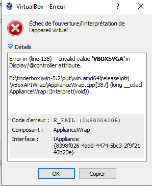

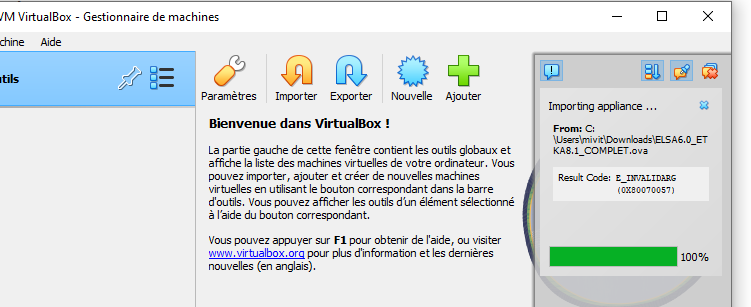

Après avoir tout téléchargé et importé l'image j'ai ce message d'erreur.
Après avoir relus ce sujet je me suis rendu compte que c'était pour Win11 et je suis sur Win10, alors est-ce que c'est à cause de ça que ça ne fonctionne pas?

Non je ne pense pas, pour ma part la VM tourne sur un vieux W7.
Si ça peut t'aider, je m'étais appuyé sur le post de @Polo16v190 pour l'install de VirtualBox: https://www.vag-technique.fr/threads/etka-8-1-complet-02-03-2021-machine-virtuelle-compacte.112/
Je reviens vers vous car je ne trouve pas de solution à mon problème.
Alors à partir de la VM 5.2 si je veux importer le fichier .ovf j'ai le message d'erreur suivant
Est-ce que quelqu'un aurai une solution svp.
Je viens de réinstaller l'image en .ova en suivant le tuto pas à pas. Et je n'ai pas rencontrer de problème. Ma version de VirtualBox est la 7.0.

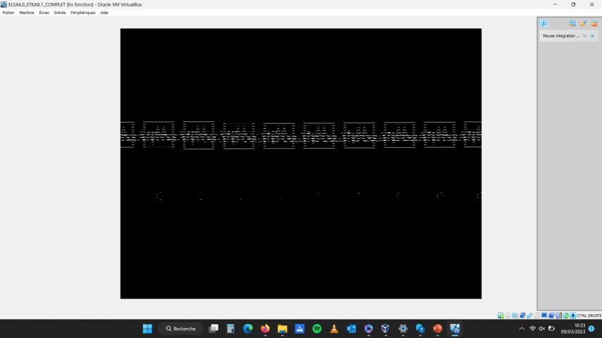

Malheureusement je n'arrive pas à la faire fonctionner malgré le respect de la procédure, j'ai une sorte d'écran noir... La VM se lance bien, pas de message d'erreur mais :
    43.1 KB · Affichages: 11
Problème résolu en désactivant l'accélération 3D comme signalé plus haut dans la conversation.

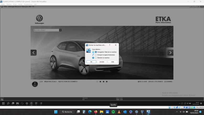

Pour ceux qui se poseraient la question : ça fonctionne très bien depuis un SSD externe (pas envie d'encombrer mon ordinateur portable de 180Go).
De plus je quitte la Machine Virtuelle via la fonction "enregistrer l'état de la machine" ce qui fait qu'au redémarrage je me retrouve exactement dans le même état :

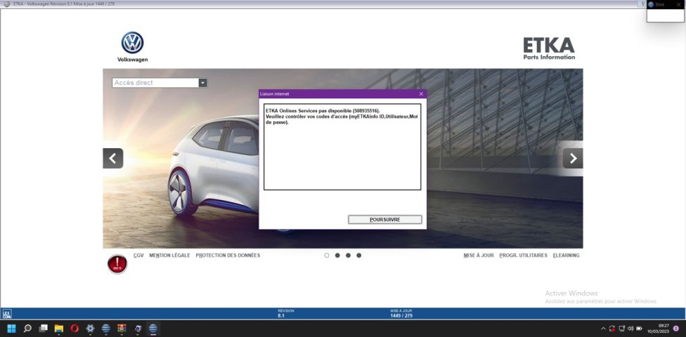

Par contre je n'arrive pas à utiliser ETKA.
Il me demande de faire des mises à jour que je ne peux pas effectuer.
Je continue à chercher la solution sur le forum...
Sur le post 1, tu as le patch en lien pour effectuer la mise à jour des pièces sous etka 8.1. Le tuto est dans le dossier du patch.
L'accélération 3D peut gêner le démarrage de la VM s'il est activé et ce n'est pas une obligation. Sur mon pc pas de problème quand il est actif.

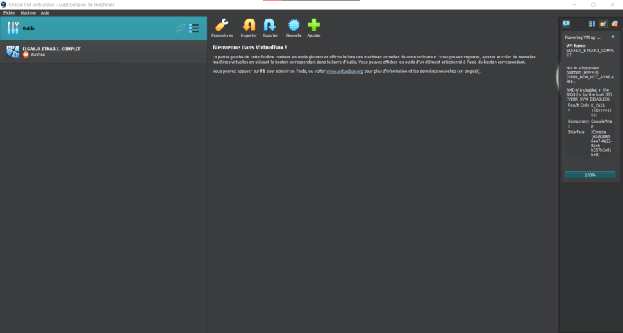

Bonjour un petit coup de mains si quelqu'un sait comment faire pour corriger cela
Merci d'avance
VM Name: ELSA6.0_ETKA8.1_COMPLET
Cannot enable nested VT-x/AMD-V without nested-paging and unrestricted guest execution!
(VERR_CPUM_INVALID_HWVIRT_CONFIG).
Result Code:E_FAIL (0X80004005)
Component:ConsoleWrap
Interface:IConsole {6ac83d89-6ee7-4e33-8ae6-b257b2e81be8}

Salut les gars , après plusieurs essaies je viens de trouver pourquoi cela ne voulait pas marcher chez moi.(w10x64)
Dans mon bios l'onglet machine virtuelle était désactivé.
J'ai mis activé et hop cela marche .
Pour info j'ai virtualbox en 6.1.32
@+ jéjé

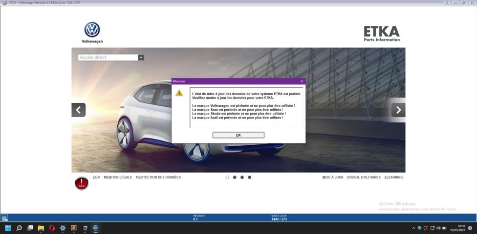

Salut , je viens vers vous car les mises a jours ne veulent pas se faire.
J'ai rentré cette clé pour détourner la 8.5 mais rien (voir pèce jointe).
On demande toujours la migration vers cette version.

Salut , après plusieurs recherches et relus tout les post liés a la 8.1/8.2/8.5 j'ai trouvé pour mettre a jours.
C'est tout ok ça marche comme avant le passage de petka 8.5
