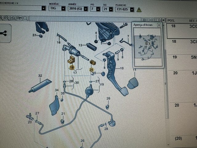

Chez VW, Le capteur effet hall ( 18 )est vendu à part 3C0 927 810 D ref à vérifier
Si le cylindre émetteur doit être démonter toujours prévoir le clips 25

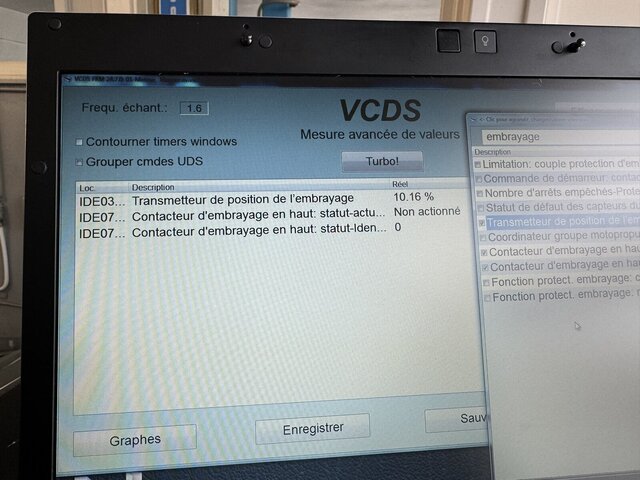

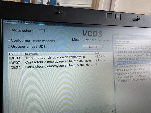

Par contre je constate ceci en faisant un test sur une TT 2018
la valeur n'est pas non plus à 100% !!
A ça c'est intéressant !
Moi j'ai 81 %. Y aurait il un seuil au delà duquel le calculateur considère la valeur comme implausible pour reprendre les termes du message du défaut ?
pour être franc je m'attendais à 100% par logique :unsure:
