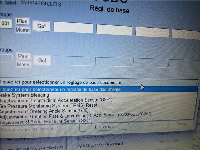

Regarde sur ton module abs via VCDS en basics settings ou réglages de base en IDE 00498 tu devrais avoir un reset global et et de toutes les adaptations, à voir, j'ai jamais fait, mais tu n'a rien à perdre, au pire si celà échoue, ca reste, si ca marche, tu sauras pour la prochaine fois. Prends ton codage de calculateur on ne sait jamais.
Salut
Je viens de regarder, j'ai juste les valeurs affichées dans la photo prise. Pas de reset global

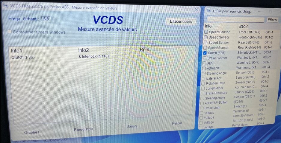

Je suis allé sur mesures avancées. J'ai choisi clutch. Quand j'embraye, j'ai 11 et quand la pédale est relachée, j'ai 0
Normal ce 11 ?
