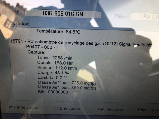

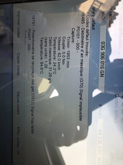

Salut voilà les deux codes defaut le code moteur je le prends ou ? Mais finalement ça me saoule donc j ai appelé le garagiste a qui je l ai acheté et il va se demerder à réparer il me saoule
Effectivement ! En achetant un diesel qui a 15 ans il est très facile d'être saoul. 🥴
Le G212 est la vanne EGR qu'il faudrait remplacé.
C'est dommage, tu as acheté 2 débitmètre pour rien... la cause viens bien de la vanne EGR qui laisse passer trop de gaz par rapport à la consigne.
Je commencerai par un réétalonnage de l'EGR via le basic setting 04.
Si rien de mieux, certainement que la partie électronique de l'EGR baigne dans l'huile est commence à ne plus fonctionné correctement.

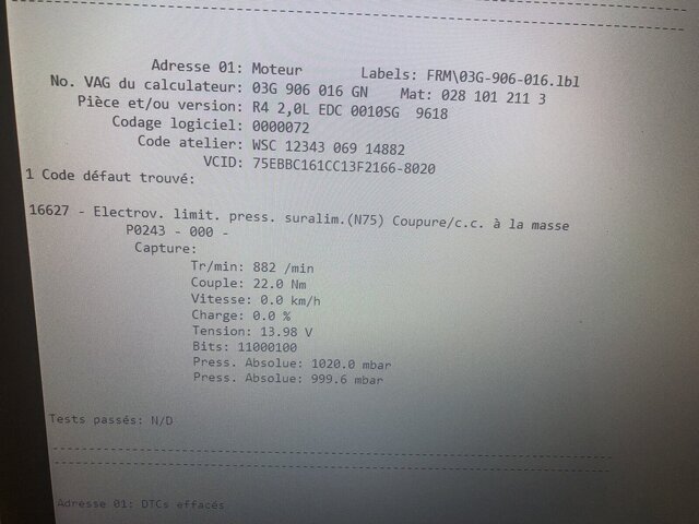

Salut finalement le garagiste veut pas s occuper de la voiture ça va mal finir je pense hier retour des vacances plus de puissance en montée sur autoroute bloqué à 70km/h et nouveau défaut moteur je vais la poser chez mon garagiste et voir ce que je peux faire pour vice caché !
J ai un pote qui a un soucis similaire ça dure super longtemps je vais gérer autrement l Audi part mardi prochain chez mon mécano en qui j ai confiance
Défaut de l'électrovanne qui régule la dépression pour piloter la géométrie variable.
Soit un souci au niveau du faisceau soit l'électrovanne elle même qui se met à déconner.
Elle est accessible par en dessous sur le côté gauche du bas moteur quand tu es face à la voiture, il y a une platine avec plusieurs électrovanne.
Le problème n'a pas l'air bien compliquer, il faut juste prendre le temps de tester et vérifier quelques éléments.
oui mon mécano m a montré mais je vais lui laisser faire il va me faire un Check up complet j ai confiance en lui et pour la vanne egr non bizarrement plus en defaut
Salut pour vous tenir au jus mon Audi est chez mon mécano depuis deux jours il à changé l électrovanne du turbo c est pas ça il vérifie la pompe à vide demain les tuyaux sont bons mais ça pourrait être ça malgré qu elle a été changé avant que je l achete (une d occasion ) et sinon après si c est pas ça il pense une ***** dans le faisceau j en saurais plus demain
Salut Audi récupérée chez mon mécano il à changé un capteur de pression et le turbo remarche nikel elle a repris toute sa patate et plus de voyant moteur par contre toujours les fumées noires en sous régime il pense à un mauvais réglage du turbo vu qu il a été changé il se déclencherait trop tard pour lui ou la vanne egr ! Donc dans un premier temps je change la vanne egr et après je verrais voilà les dernières infos
