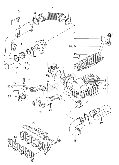

Je souhaite a première vue inspecter le système d'admission d'air mais je en sais pas par quoi commencer, si quelqu'un peut me filer un schéma du circuit d'admission d'air en vue éclatée je suis preneur.

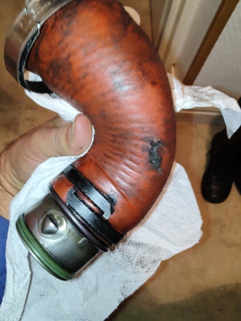

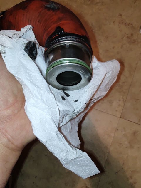

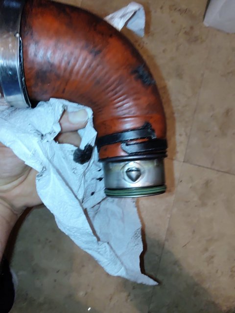

J'ai bien trouvé la durite fondue, je la mets en photo en espérant trouver la référence de cette pièce.
Elle est branchée sur le turbo, elle est dans la continuité des durites qui remontent (côté droit en bas du radiateur).
Merci pour votre aide.

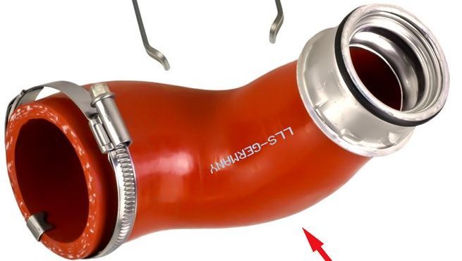

La référence de la pièce est : 3C0 145 828 K ou bien 038 131 111 A
Les pièces vendues dans les sites spécialisés présentent une différence au niveau de l'épaisseur du contour du bouchon métallique embranché dans la durite (voir photos ci-jointes
). la pièce d'origine le contour du bouchon étant plus épais. Je ne sais pas si cette différence a un impacte sur le flux d'air ou autre, si qelqu'un a changé la pièce par cette nouvelle pièce modifiée merci pour vos retours.
Salut
C'est écrit dessus :oops:
