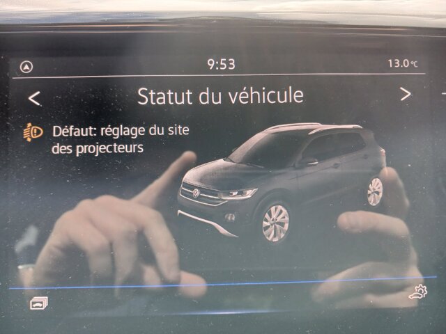

Depuis quelques jours, au démarrage mon t-cross de 2021 affiche un voyant attention au orange avec message visible dans le statut du véhicule "Défaut : réglage du site des projecteurs".
Avez-vous déjà eu le cas ? A priori cela concerne les phares (plus particulièrement la mise à niveau des phares en fonction de la charge) Au démarrage les phares monte bien et se stabilise. J'ai vu que le correcteur d'assiettes est à l"arrière. J'ai mis du lubrifiant dessus pour le nettoyer et tester avec mon poids sur le rebord du coffre et le capteur pivote bien.
Je ne sais pas quoi faire ? Je n'ai pas tester la conduite de nuit.
