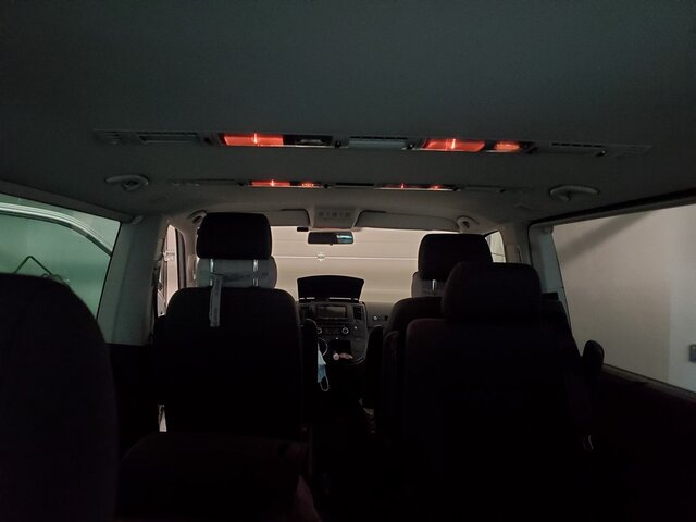

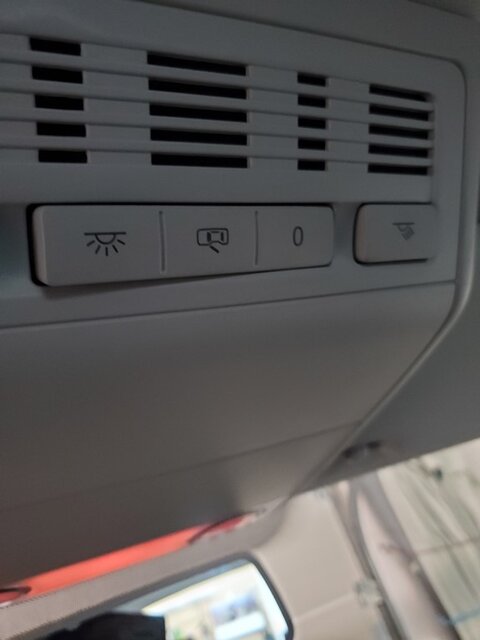

Comment se présente le problème :
Lorsque la commande générale de l'éclairage est sur 0 alors tous les éclairages intérieurs sont alimentés sous 4V environs.
Commutateur sur 0 :
  • Au verrouillage du Multivan tout s'éteint après la tempo.
  • Au déverrouillage tout s'allume mais sous 4V.
Commutateur sur « allumage si ouverture porte ».
  • Au verrouillage du Multivan, tout s'éteint après la tempo.
  • Au déverrouillage, seul le plafonnier avant 1er rang s'allume normalement.

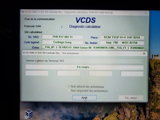

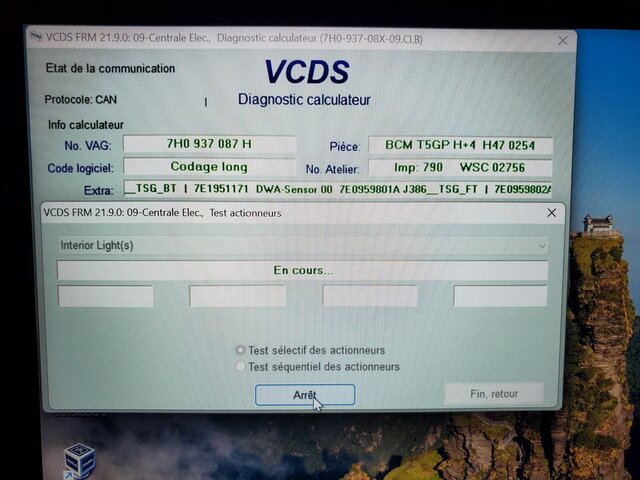

VCDS :
  • J'ai fait l'Autoscan pas de défaut.
  • J'ai lancé les tests séquentiels des actionneurs.
Là, je ne suis pas trop sur de ce que je dois comprendre, car plusieurs actionneurs pédalent et ne donnent pas de résultat, « Interior Light(s) » et « Interior Light(s) via Terminal 30G » restent plantés sur « En cours ...».
Au vu du comportement, je pense que c'est un relais sur l'éclairage qui je fonctionne pas.
Comme VCDS ne me donne aucune info, il faut maintenant chercher dans les schémas électriques.
