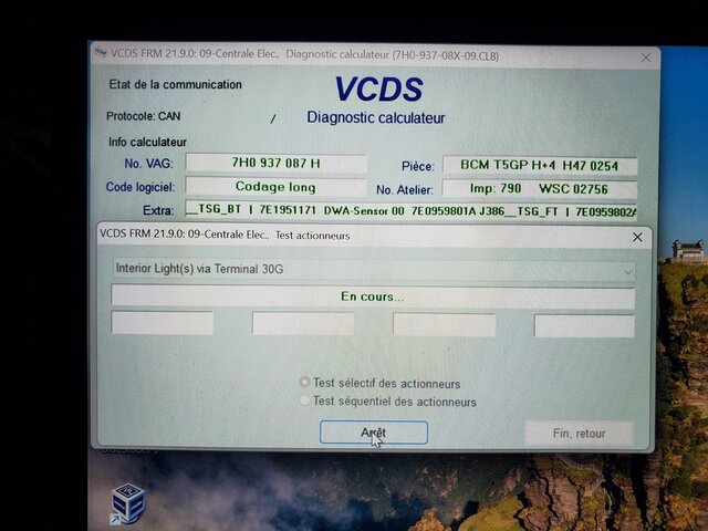

VCDS :
  • J'ai fait l'Autoscan pas de défaut.
  • J'ai lancé les tests séquentiels des actionneurs.
Là, je ne suis pas trop sur de ce que je dois comprendre, car plusieurs actionneurs pédalent et ne donnent pas de résultat, « Interior Light(s) » et « Interior Light(s) via Terminal 30G » restent plantés sur « En cours ...».

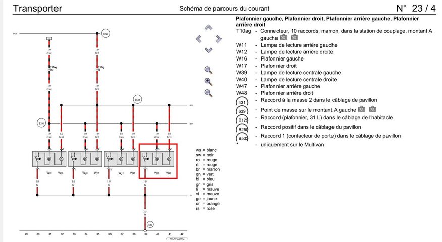

Au vu du comportement, je pense que c'est un relais sur l'éclairage qui je fonctionne pas.
Comme VCDS ne me donne aucune info, il faut maintenant chercher dans les schémas électriques.
C'est pas évident.

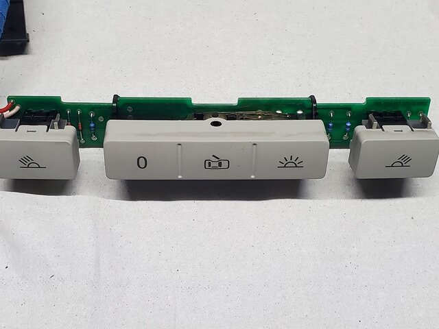

20220113_101010.jpg 20220113_100840.jpg 20220113_103618.jpg 20220113_103622.jpg 20220113_104044.jpg 20220113_104654.jpg 20220113_104737.jpg
Il serait bien de tester par tronçon de fil, c'est ce que je ferai avec des accessoires genre pique fil -Ou une aiguille- pour savoir à partir de quel moment -Entrée relais ou sortie relais- la tension chute.
Les diodes zener sont peut être défectueuses, ou sinon les résistances CMS dans le relais-boitier électronique qui délirent, et qui modifient la tension.
2 diodes qui affichent 809 kΩ
Les résistances affichent 0.823 kΩ et une 0,9 kΩ
Il n'y a pas de relais, ils sont remplacés par le calculateur J519 :cry:

VCDS nouveaux tests actionneurs
J'ai refaire un test actionneurs au VCDS pour voir si je peux activer les plafonniers passagers :
Résultat ils ne s'allument jamais.
- Le test " lnterior Light(s)" allume le plafonnier avant uniquement
- Le test " lnterior Light(s) via Terminal G30" fait claquer le calculateur J519 mais rien de visible ne se passe
Vu le nombre de discordances, je commence à douter de plus en plus du J519

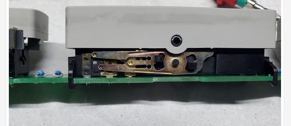

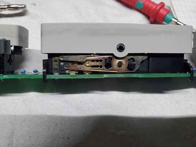

Souvent il y a des mauvais contacts au niveau des lamelles cuivrées, non détectable à l'ohmètre mais bien avec une lampe témoin
Regarde la pièce jointe 14518
Il faut savoir que même avec cet interrupteur déposé débranché avec les 3 packs lampes avant et 2 lampes de plafonnier passagers, j'avais toujours sur les lampes restantes en place 4,5V
Donc cet interrupteur n'intervient pas dans le défaut. C'est pas cool se pataquesse
Avec TOUTES les lampes débranchées il y a toujours 4,5 v ? Si oui regarder via le schéma quel borne doit être alimentée en 12 v et surtout bien contrôler la masse aussi.
Salut, voici quelques nouvelles du front.
J'ai identifié le point de masse 639 qui relie toutes les masses des plafonniers et qui se trouve à l'avant gauche.
Je l'ai vérifié, Pas de fil débranché ou de masse desserrée. J'ai tenté d'autres point de masse directement sur sur les lampes rien à faire..
Cela se résume plutôt par un défaut d'alimentation j'ai donc testé aux fusibles en amont du calculateur J519 qui gère tout l'éclairage et j'ai bien 12V. Ce serait donc la sortie de J519 qui ne va pas.

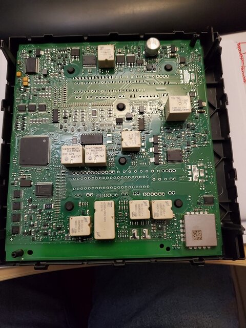

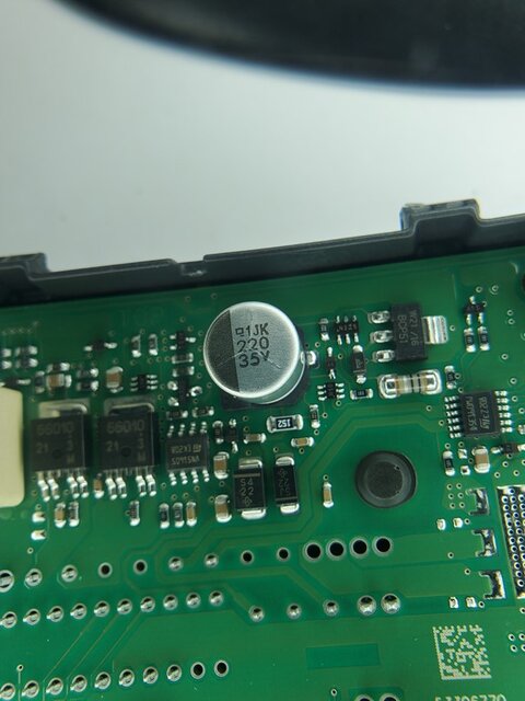

J'ai vu sur le web un type réparer un calculateur dont un composant avait visiblement chauffé.
Alors j'ai déposé J519 et je l'ai ouvert.

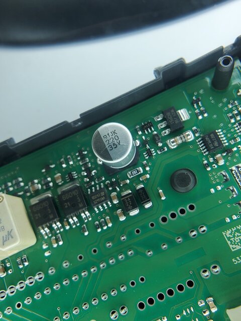

Sur les photos 1 des composant semble fendue sur le dessus, fissure en forme d'étoile.
Je ne sais pas ce que c'est.
Qu'est ce que vous en pensez de son aspect et de ce qui ressemble à 3 fissures sensibles à l'ongle ?
Les condensateurs électrolytiques en aluminium avec électrolyte non solide ont des rainures dans le haut du boîtier, formant un évent, conçu pour s'ouvrir en cas de pression de gaz excessive causée par la chaleur, un court-circuit ou une défaillance de l'électrolyte.
Source : « ».
Si le dessus n'est pas bombé il est ok, ensuite tu peux le dessouder et le tester, mais à mon avis ton soucis est ailleurs !!!!
C'est un condensateur :
Ceci dit, il est pas éclaté et il a l'air visuellement OK...
J'ai un testeur pour condensateur mais je pense qu'il a éclaté.
Voici un modèle pour comparer ( ) mais celui-ci a un symbole en relief dessus ( ). :unsure:

On connaît la borne de sortie du boitier qui est censée alimenter les lampes en 12V ?
Si oui, quelle tension ?
Peux-tu débrancher par exemple, l'ensemble W12 W48 :
Mesurer ensuite les tensions de la manière suivante :
  1. Connecte le plus de ton voltmètre directement sur le plus batterie et le moins de ton voltmètre sur la prise 1 du connecteur de plafonnier.
  2. Connecte le moins de ton voltmètre directement sur le moins batterie et le plus de ton voltmètre sur la prise 2 du connecteur de plafonnier.
  3. Connecte le moins de ton voltmètre directement sur le moins batterie et le plus de ton voltmètre sur la prise 3 du connecteur de plafonnier.
  4. Connecte le moins de ton voltmètre sur la prise 1 du connecteur de plafonnier et le plus de ton voltmètre sur la prise 2 du connecteur de plafonnier.
  5. Connecte le moins de ton voltmètre sur la prise 1 du connecteur de plafonnier et le plus de ton voltmètre sur la prise 3 du connecteur de plafonnier.
Ça raconte quoi ?

Et qu'est-ce qui te fait penser qu'il a éclaté ?
Bon, après avoir regardé ta vidéo, le condensateur ne semble pas bombé.
Au testeur Ohmmètre la résistance monte et redescend.
Le contrôle au Faradmètre, directement sur la carte donne environs 200 µF.

  • On voit bien sur le schéma que coffre et plafonniers sont liés et relié au même point de masse n° 639.

Dernier point non compris au VCDS :
  • Le test actionneur « Terminal 30G » dit « en cours », mais je ne vois rien se passer.
  • Et je n'ai pas trouvé ce qu'est ce Terminal 30G.
Vous avez une idée ?
Regarde la pièce jointe 14541
Ça raconte quoi ?

J'ai du mal à comprendre si en sortie de ton module de contrôle appelé module confort, ta tension est de 12 Volts, si oui ton soucis est après, si non ton module est en cause, il faut trouver via les schémas les pins d'alimentation !!!
Bon après avoir regarder ta vidéo le condensateur ne semble pas bombé. Au testeur Ohmmètre la résistance monte redescente.
Le contrôle au Faradmètre directement sur la carte donne environs 200 µF.
le test actionneur Terminal 30G dit "en cours" mais je ne vois rien se passer
Et je n'ai pas trouvé ce qu'est ce Terminal 30G. Vous avez une idée
Le 30G, sous toute réserve est également connu sous le nom de J317, c'est un relais de la borne 30 > Batterie
