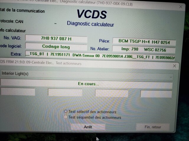

VCDS :
  • J'ai fait l'Autoscan pas de défaut.
  • J'ai lancé les tests séquentiels des actionneurs.
Là, je ne suis pas trop sur de ce que je dois comprendre, car plusieurs actionneurs pédalent et ne donnent pas de résultat, « Interior Light(s) » et « Interior Light(s) via Terminal 30G » restent plantés sur « En cours ...».

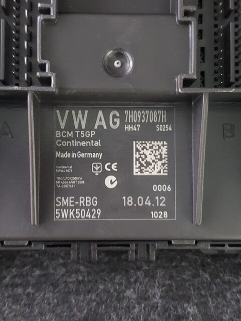

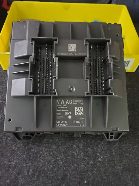

Mais le point de centre semble être le calculateur J356 J386 ou J519 qui se trouve sous le volant.
Je viens de déposer l'habillage pour le sortir et l'identifier au cas où il faudrait le remplacer.

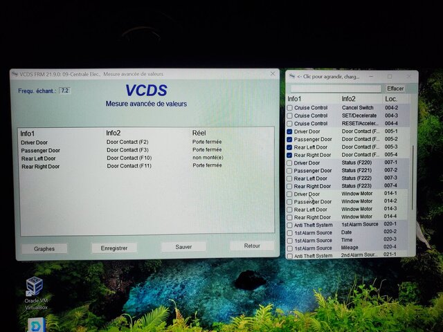

J'ai donc voulu utiliser « MESURE AVANCES DES VALEURS » et là surprise, je n'ai pas de commande pour le hayon :oops: (pour la porte à gauche, il n'y en à pas sur ce modèle).
Voila, c'est lui qui « clic » quand je fais les tests.
Sans ELSAWIN, je n'aurais pas su comment arriver jusqu'à lui ! (y)
Bon, je remonte tout et je lance un autoscan pour vérifier que je n'ai rien cassé et je m'occupe des contacts de la porte latérale et du hayon.

Donc « rear left door » c'est une porte existante ou pas sur ton modèle, ou bien il n'y a qu'une seule porte arrière coulissante du côté droit et aucune porte arrière gauche ?
Il n'y a pas de « Rear left door » c'est pour cela qu'il est affiché « non monté(e) ».
Donc ce Multivan est dit 4 portes : 2 à l'avant, 1 coulissante à l'arrière droit et un hayon.
Demain je démonte les serrures du hayon et de la porte coulissante.
J'espère pouvoir tester des contacts.
