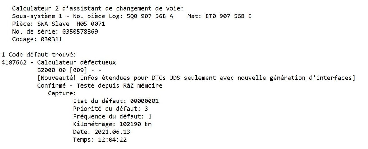

J'ai passé mon Auto scan VCDS et un défaut apparait (voir la photo PJ). Ensuite j'ai essayé de mesurer les valeurs du capteur 2 (arrière gauche) voir autre photo.

L'erreur est claire, il faut remplacer le calculateur. Si tu ne veux pas le faire, donne nous quelques éléments de réponse y a peut-être quelque chose à faire.

la fin de l'explication du code défaut B2000 dit ça :
Groupe d'instruments
Ce défaut est courant dans les groupes d'instruments immédiatement après l'utilisation d'outils tiers pour faire correspondre les clés. Si le groupe d'instruments ne fonctionne pas avec ce DTC enregistré, il doit être remplacé.
Catégorie : Codes d'erreur
qu'en déduire ?

Voici les éléments pris avec vcds : voir photos
Le défaut statique du calculateur défectueux me fait penser à un remplacement de ce calculateur.
A mon avis, il n'y a pas le choix
Non, seulement l'un des deux.
normalement dans ODIS tu as la désignation du calculateur défectueux, je vois que ton VCDS ne le montre pas.
Ne remplace pas les deux ;) il faut bien remplacer le bon.
Tu as accès à ODIS encore?
Autrement, ton numéro de pièce indiqué dans ton diag donc le 5Q0 etc... te dira lequel c'est.
Je crains malheureusement que ce diagnostique soit correct et que oui, tu doives remplacer l'un des deux. Je te laisse le loisir de trouver lequel. Attention tout de même à bien prendre le codage sur celui qui est existant, pour que quand le nouveau est installé, tu fasse juste un copier-coller. De mémoire, il y a un calibrage à faire, et du coup je ne sais pas sur ce modèle comment ça se fait. Tu as la doc dans Elsawin ou Erwin pour voir s'il faut un équipement d'atelier.

merci pour ta contribution. Effectivement, il semble que ce soit le calculateur 2 SWA "slave" qui correspond au n° de pièce J770. J'ai trouvé avec la référence de la pièce dans le diag sur le net des pièce occasion "reconditionnée" à prix raisonnable 180€ reste malheurusement le plus cher --> depose/repose et surtout calibrage , snif.
