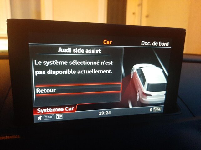

j'ai une Audi RS3 8V qui a un problème de SIDE ASSIST. L'option est en grisé sur le MMI et le message "option sélectionnée momentanément indisponible".

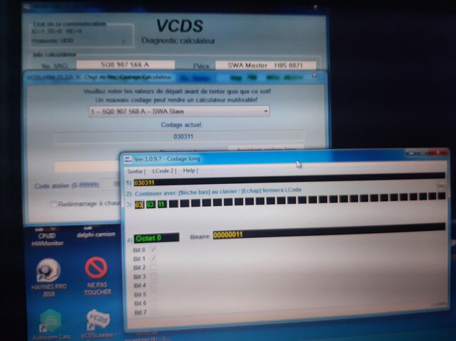

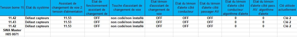

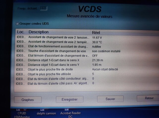

J'ai passé mon Auto scan VCDS et un défaut apparait (voir la photo PJ). Ensuite j'ai essayé de mesurer les valeurs du capteur 2 (arrière gauche) voir autre photo.
Passage sur ODIS même résultat avec "défaut statique" du calculateur.

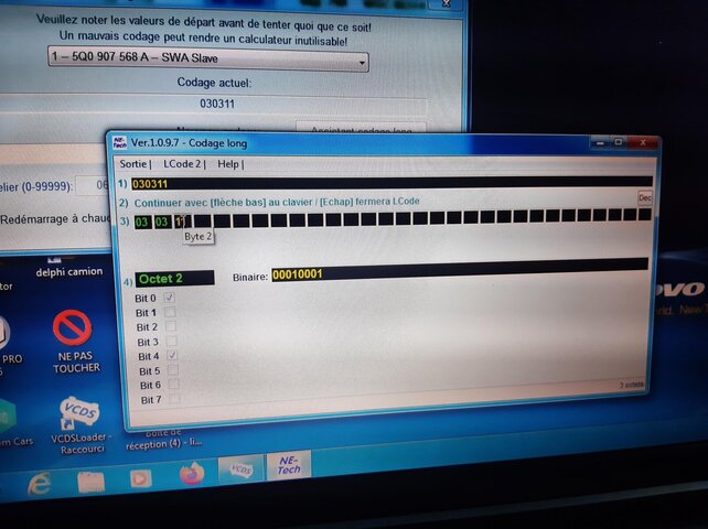

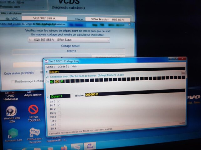

Je tente quand même de rentrer dans le calculateur [3C] Chgt Line et sur codage -10 j'ai mis une valeur "activé" sur une des dernière ligne.

  • l'option est toujours grisée et le même message d'indisponibilité temporaire.
j'ai besoin de votre aide car on voit bien finalement que les radars fonctionnent. Cependant les détection à vitesse très réduite de l'environnement arrière est il normal et pourquoi toujours grisée ?

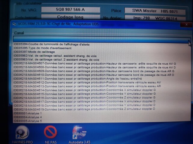

J'ai pas activé l'écran vert (je ne sais pas encore comment faire) j'ai VCDS et VGCOM mais je ne sais pas interpréter les valeurs dans le module 3C. J'aimerais rendre définitivement opérationnel ce système (option incluse dans le véhicule à l'achat en 2015) et que l'option ne soit plus indisponible et que je puisse activer (autoroute) et désactiver (en ville).

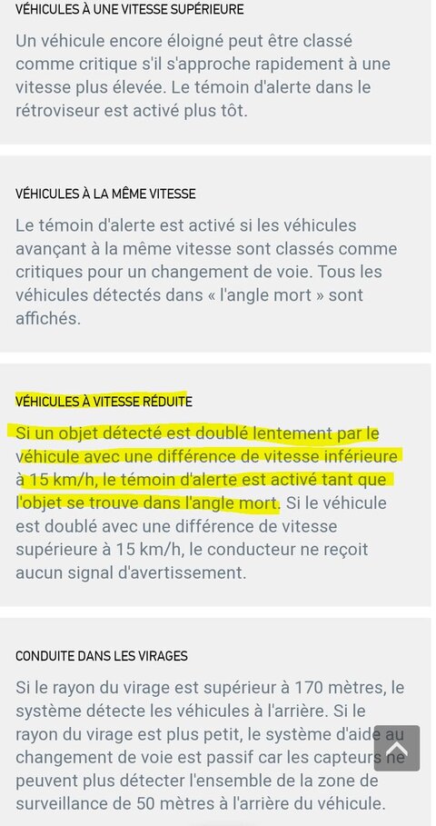

Pour le coup sous 30kmh il fonctionne quand j'avance doucement (15kmh environ) entre les files de voitures garées il me les détecte. (voir photo)

Voici les éléments pris avec vcds : voir photos

Le défaut statique du calculateur défectueux me fait penser à un remplacement de ce calculateur.
A mon avis, il n'y a pas le choix

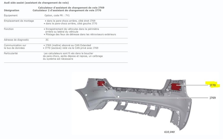

Ce serait donc ce radar à changer ? (voir photo)

Non, seulement l'un des deux.

merci pour ta contribution. Effectivement, il semble que ce soit le calculateur 2 SWA "slave" qui correspond au n° de pièce J770. J'ai trouvé avec la référence de la pièce dans le diag sur le net des pièce occasion "reconditionnée" à prix raisonnable 180€ reste malheurusement le plus cher --> depose/repose et surtout calibrage , snif.
