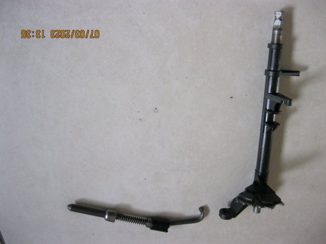

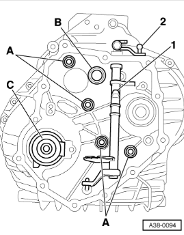

Voici une photo du sélecteur en question démonté sur l'une de mes boîtes "pour pièces", lorsque l'on déplace le sélecteur de vitesse dans l'habitacle, cette commande est actionnée, en faisant une rotation elle engage la pièce cylindrique sur la gauche de la photo dans la commande de frein de park (interne à la boîte). J'ai ajouté une vue sur l'image de droite qui montre l'emplacement du sélecteur ainsi que le tête de la commande de frein de parc qui rentre à l’intérieur de la boîte.

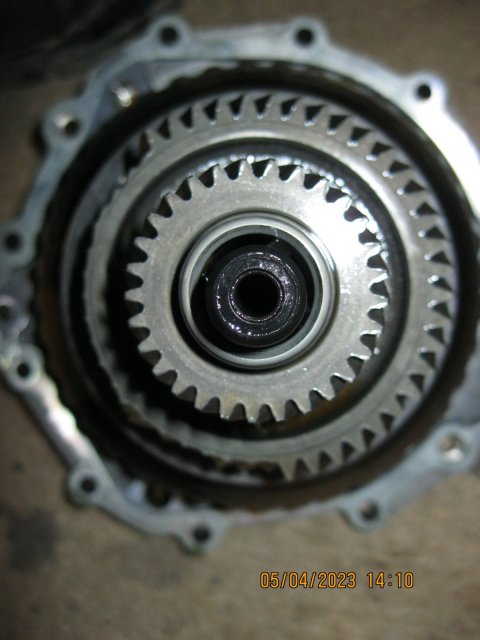

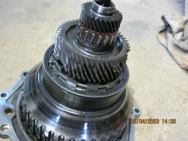

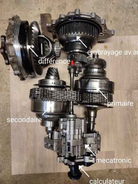

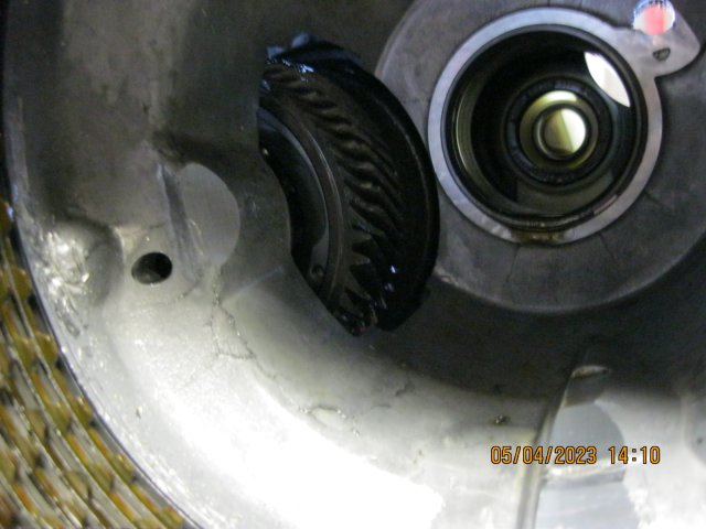

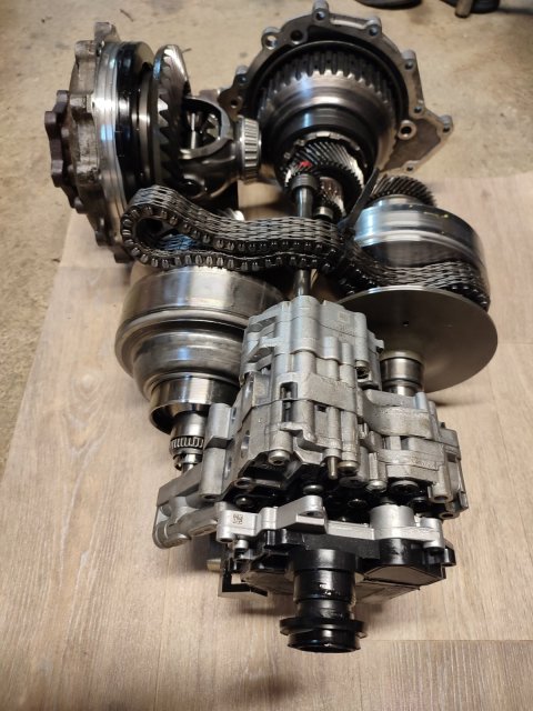

Bon, nous avons démonté et analysé un peu la boîte, ras côté frein de park, c'est plutôt au niveau de l'embrayage et le pignon de pompe à huile . Apparemment rien du côté des variateurs chaîne, ni différentiel.
On démonte tout on prend des belles photos et je poste l'ensemble de la boîte ensuite.
Sur la photo deux, le gros pignon entraîne le variateur primaire alors que le petit entraîne la pompe à huile

Ah oui y a quand même un peu des dommages 🙁.

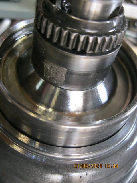

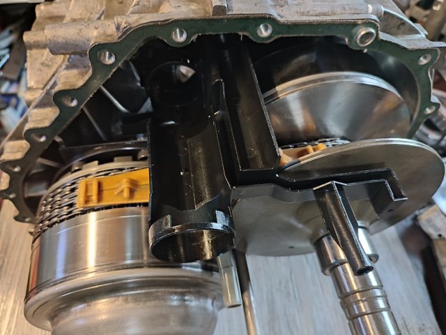

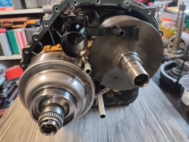

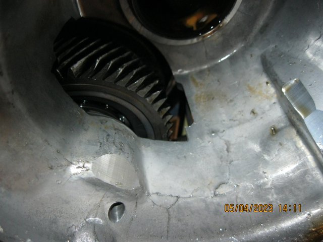

Je viens vous partager les nouvelles, vu qu'il était impossible de trouver des pièces d'occasion pour ma boîte LDU, j'ai décidé d'en acheter une d'occasion sur internet, un site allemand sauf que la boîte est finalement défectueuse je m'explique le véhicule fonctionne parfaitement mais fait un bruit de roulement dans la boîte. J'ai négocié le rachat de la boîte en l'état ... on l'a déposé et après avoir constaté que le différentiel n'a rien on a ouvert complément la boîte et trouvé le problème voir photo ci-dessous, un roulement sur le variateur de sortie de boîte hs ainsi que la portée du rouelement sur le variateur dont une partie est arrachée (sorte de carré sur la photo). Du coup j'ai commandé toutes les pièces (achetable chez audi) pour refaire une boîte avec les deux.
En gros je garde la boîte allemande , je retire le variateur hs pour le remplacer avec celui de ma boîte d'origine. Tous les joints et roulements vont être changé.

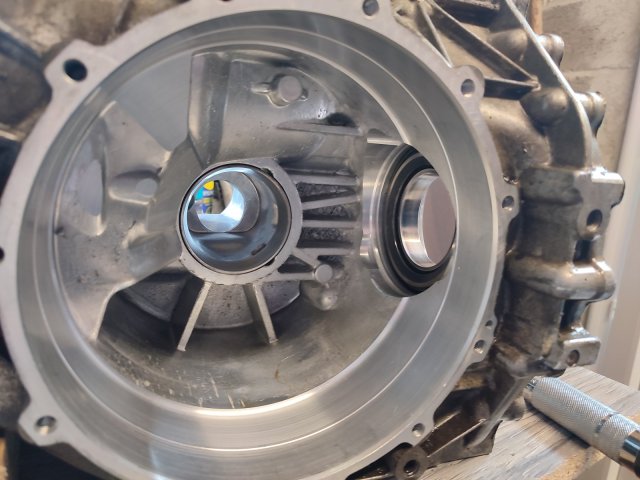

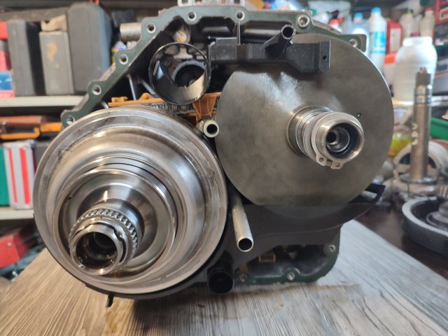

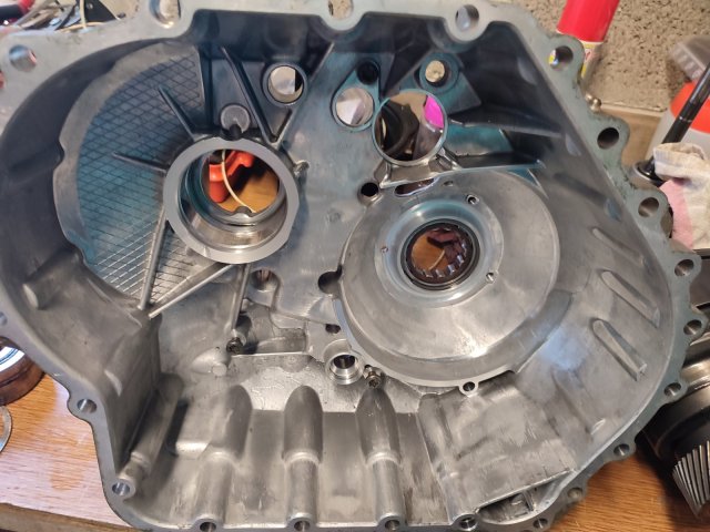

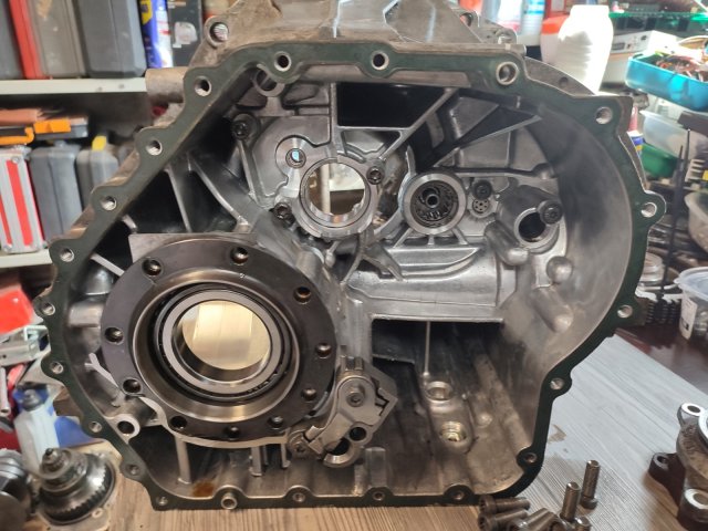

Salut a tous, c'est vrai que les boîtes sont pas très fiable. Bon on a avancé mais on a loupé le joint différentiel donc on remet ça le weekend prochain en attendant quelques photos de l'intérieur . Audi ne vend plus certains roulements hors avec la référence dessus on peut les retrouver sur le net en neuf...
