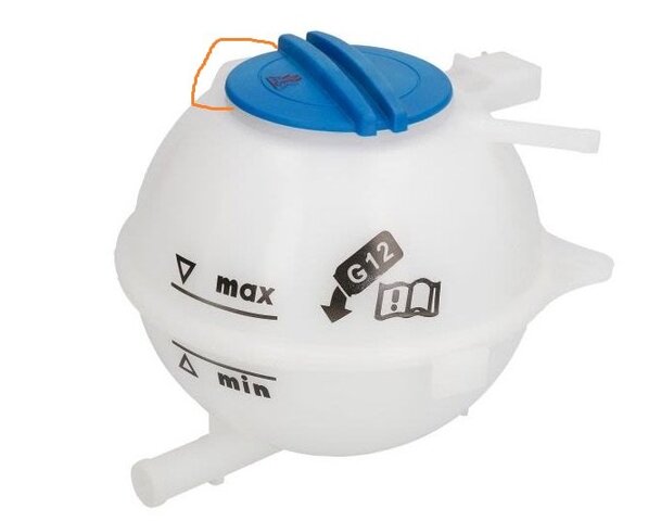

salut,
Dans le bas du filet du bouchons il y a une sortie vers l'arrière du vase et cela coule en dessous
Regarde la pièce jointe 23510
Merci pour l'explication charlydiag !
Donc si vase totalement sec, ça passe a priori pas par là ? Ou encore un doute pour toi ?
Le fait que je n'ai pas mesuré de pression dans le vase, moteur pas assez chaud selon vous ?
De toute façon y'a cette histoire de petite flaque après plus de 24h d'immobilisation. Ca coule donc bien par quelque part .. A suivre après un passage sous la voiture !
Merci encore à tous pour votre aide.
La flaque sous la voiture est de couleur rouge ? Alors il faut effectivement remonter à la source.
