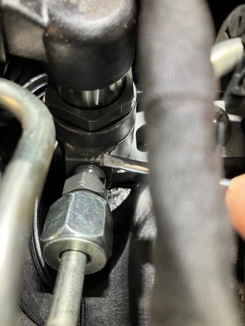

Le problème est que j’ai maintenant un suintement sur les raccords mâles d’arrivée de carburant des injecteurs 3 et 4
Moteur chaud pendant quelques minutes je n’avais plus d’accélération puis c’est revenu
Cela pourrait peut être venir de ces 2 fuites
Qu’en pensez vous?
Dois je démonter ces raccords qui étaient déjà montés sur l’injecteur à l’achat ou contacter le vendeur de chez AD?

Photo ?
Entre l'olive du tuyau rigide et le raccord ou entre le raccord et le corps de l'injecteur ?
Si c'est ce dernier, attention car il y a une rondelle d'étanchéité derrière. Essaye éventuellement de remettre un petit coup de clé de 13. Léger histoire d'essayer.
Entre le raccord et le corps de l’injecteur
Je n’ai pas osé resserrer car je viens de le acheter
Ah ? un problème avec une pièce aftermarket ? est-ce donc possible.....😇
En effet il y a débat. Tu touches à rien et tu demandes un échange = pas de risque. Tu touches et ça marche = tant mieux, tu touches et tu casses.....= pour ta pomme.

Les 2 injecteurs ont été remplacés sous garantie
Après remontage et codage des 2 injecteurs le véhicule fonctionne très bien et pas de fuite carburant

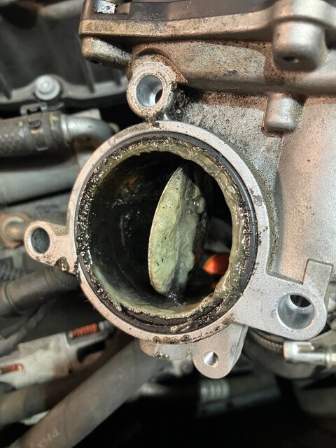

Une fois de temps en temps et à chaud, la Polo démarre et je cale en voulant partir, elle redémarre de suite et lorsque j’appuie sur l’accélérateur elle veut s’étouffer mais ne cale pas et au bout de fois c’est fini plus de problème, elle roule très bien
Aucun défaut VCDS
4 injecteurs remplacés, distribution faite, filtres remplacés, j’ai contrôlé l’état des durites
Est-ce l’EV de gasoil qui *****?
Un boitier papillon qui délire au moment de partir, il se ferme et s'ouvre aussitôt, mais celà est suffisant pour altérer le départ qui demande de la charge au moteur.
Il empêche de monter dans les tours à l’accélération sur place?
Il est situé où ?
Pas vraiment c'est de l'huile et l'eau, une belle mayonnaise quoi !
Il faudrait lui faire un bon dégraissage
C’est fait merci
