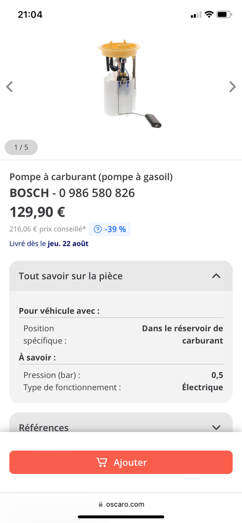

Je viens de mettre un mano et j'ai 0.5bars, en faisant tourner la pompe 20sec j'ai a peine 0.5 litres
Si batterie correctement chargée et en bonne santé alors c'est clairement pas assez.
Voici donc un premier élément de réponse :)
J’ai regarder la réf de la pompe sur oscars, elle est donnée pour 0,5bars
Etonnant, j'ai toujours eu plus sur les pompes origines.
J’ai lu sur ce forum que la pompe de gavage devait fournir 5bars et 1 litre en 10secondes….
