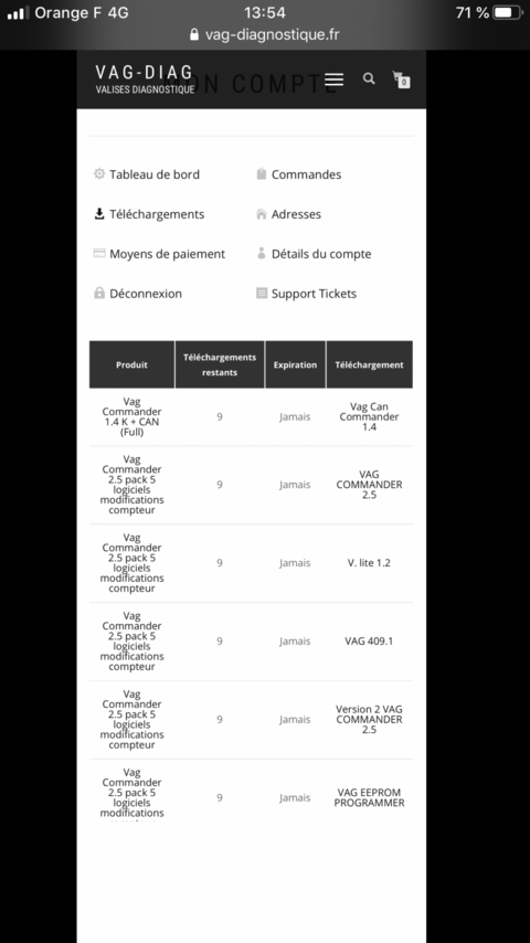

J’ai ca et le VCDS mais je suis sûr Windows 10 et j’ai l’impression que le VAG commander k can ne va pas avec W10
    48.9 KB · Affichages: 10
