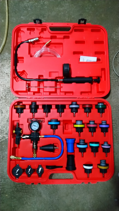

Il te faut mettre ton circuit de liquide de refroidissement sous pression pour identifier où se trouve la fuite...
Idéalement avec ce genre de matériel :
C'est un des outil que je ne possède pas @BigBob. :ROFLMAO:
Je vais voir quelqu'un qui a ça et qui peut me mettre sous pression ;) je serais fixé.

C'est avec le matériel que j'ai mis en photo dans mon message #6, que j'ai pu trouver la fuite vicelarde de mon circuit de liquide de refroidissement :
Pour ma part...
Contexte :
- Voiture froide.
- Niveau de liquide de refroidissement au maximum.
Symptômes :
- Je roule normalement, jusqu'à température optimale du liquide de refroidissement, à savoir 90° à l'indicateur du tableau de bord.
- Je peux rouler et faire 500km sans que je perde la moindre goutte de liquide de refroidissement.
- J'arrête le véhicule, je reviens lorsque celui-ci a totalement refroidi, par exemple une nuit (probablement moins mais j'ai pas que ça à foutre que de camper dans le compartiment moteur pendant le temps que ça refroidisse).
- En revenant, le liquide de refroidissement est sous le niveau minimum.
Cause :
- Fuite sur un des raccords du bloc moteur vers le radiateur de chauffage interne de l'habitacle.
En conclusion :
- Lors de l'utilisation de la voiture, départ à froid, avec le liquide de refroidissement au niveau maximum, au démarrage, le circuit de liquide de refroidissement n'est pas sous pression.
- Je roule, la température monte, le « calorstat » s'ouvre la pression s'équilibre à un niveau qui ne provoque pas de fuite.
- J'arrête le véhicule, le circuit se refroidi, le « calorstat » se referme et la pression à un instant précis fait en sorte que la fuite se manifeste sur un des raccords vers le radiateur dans l'habitacle.
- Je parle d'instant bien précis, puisque en roulant et moteur à température aucune perte.
- En mettant à froid, sous pression avec le matériel, j'ai pu constater immédiatement la fuite, que je ne constatais pas immédiatement après avoir roulé, moteur chaud, quand bien même j'avais eu la patience d'attendre 5 à 10 minutes, le nez dans le compartiment moteur...

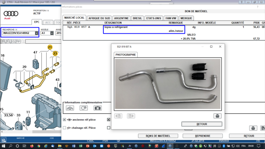

@Mazaki, je regarde dans « ETKA », si ta fuite est au même endroit que celle que j'avais, voici l'éclaté correspondant (voir pièce jointe, ensemble repère n°21)...
Ça ressemblerait à ça :

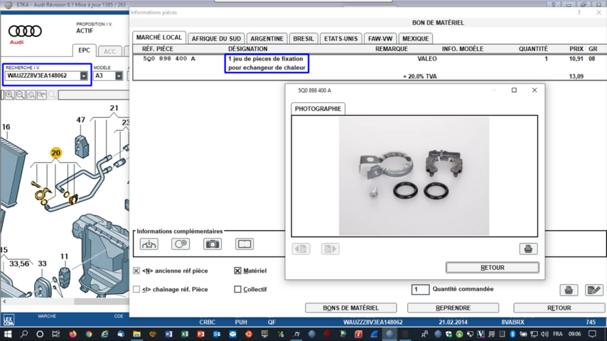

Et en regardant de plus prêt l'éclaté, sur ton montage, si ça devait fuir, le « jeu de pièces de fixation pour échangeur de chaleur » me parait tout indiqué (jeu de pièces repère n°20) :
Merci @BigBob pour les précisions !
Je vais regarder ça de près.
