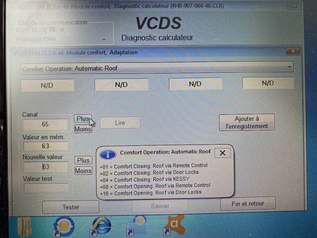

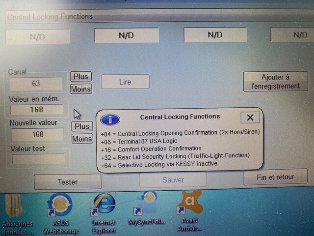

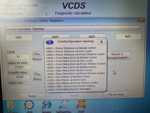

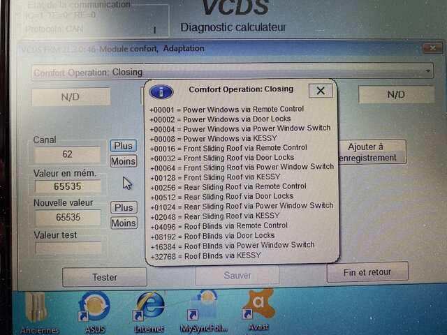

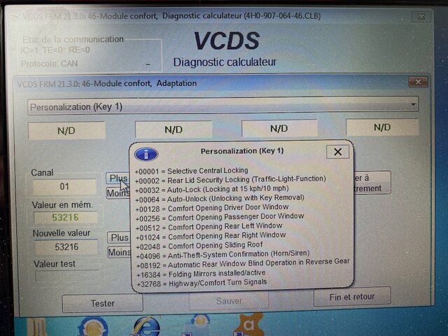

Je cherche à savoir s'il est possible d'ouvrir et de fermer complètement le toit ouvrant et les 4 vitres avec la clé à télécommande sur mon A6 avant de 2015.
J'ai réussi d'autres codages comme la fermeture électrique de la porte de coffre avec la clé mais là je sèche et ne trouve pas de codage approprié.
