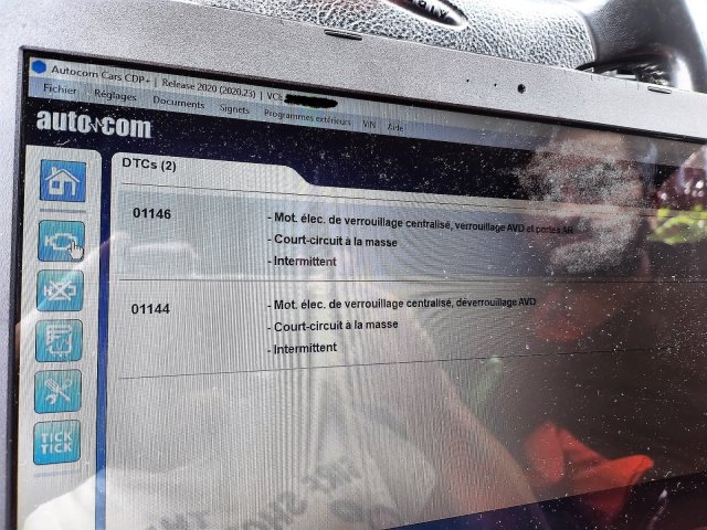

Je vous conseille donc de passer une valise pour trouver un code défaut.
J'ai donc eu le code défaut :
Code:
01146 -Court-circuit à la masse
01146 -Moteur électrique de verrouillage centralisé, verrouillage AVD et portes AR
ainsi que:
Code:
01144 -Court-circuit à la masse
01144 -Moteur électrique de verrouillage centralisé, déverrouillage AVD
On retrouve donc deux fois un code d'erreur (01146 et 01144) qui mentionne la porte passager avant droit.

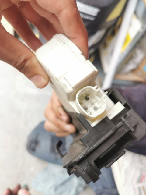

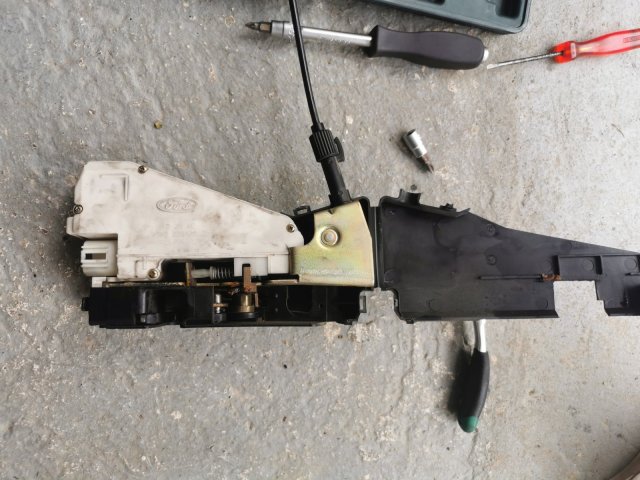

Je me suis donc intéressé à cette porte, j'ai retiré le panneau de porte, débranché ce que je pouvais, et surtout j'ai débranché la serrure de porte qui est comme ceci:
avec une prise électrique pour la centralisation comme cela:
Une fois débranché, j'effectue donc un test en verrouillant et déverrouillant la voiture, et TADA !! Tous remarche nickel, les portes arrière s'ouvre et se ferme. Le problème est donc cette serrure pour ma part, qui faisait surement court-circuit et dérangé toutes la centralisation.

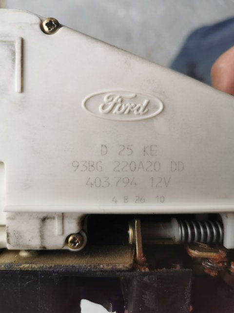

Cette pièce coûte 315€ chez Volkswagen, vous pouvez la trouver sur leboncoin en demandant au vendeur de véhicule pour pièce de vous la vendre seul, ou en recherchant serrure de porte directement, ça coûte environ 30€ et j'ai réussi à en avoir une pour 20€.
PS: j'ai acheté un modèle D25KA alors que celui de ma voiture était D25KE.. La pièce que j'ai acheté avait une seconde prise mais je ne l'est pas branché, et cela marche comme même, il faut branché que la centralisation si vous n'avez pas d'autre prise.
