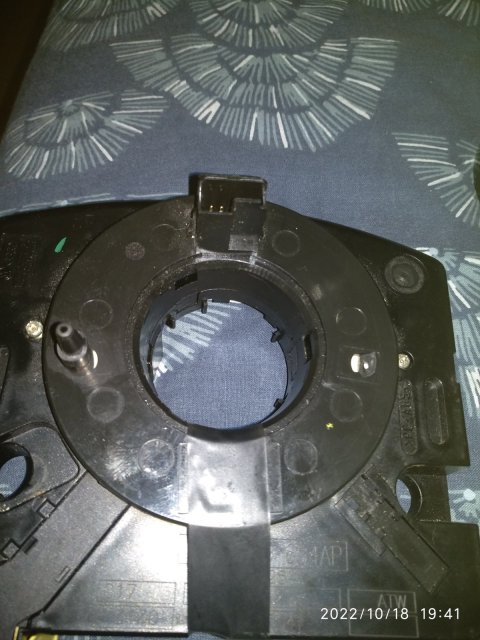

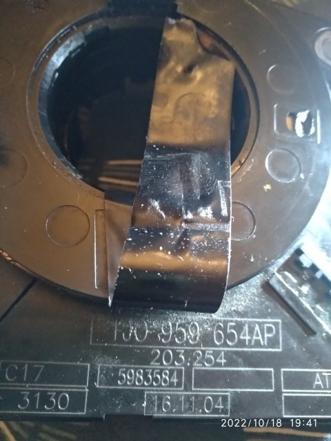

J'ai était récupérer des pièces pour essayer de résoudre mon problème airbag,

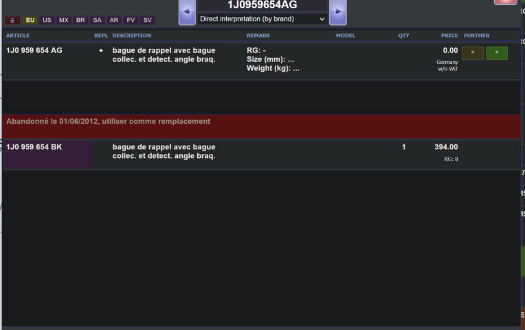

j'ai acheter un ensemble complet que j'ai démonter moi même, volant; airbag et bague tournante, le souci et sur cette dernière au démontage j'ai découvert qu'il manquer un pion de centrage, se qui et dommage la réf; et bonne
1J0 959 654AG , si je regarde sur ETKA la réf et bonne et à évoluer vers un 1J0 959 654BK.
