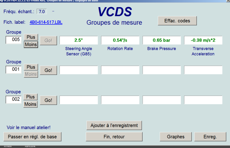

je vois bien la valeur de angle et la case suivant après la pression de freinage,
se et pas la première fois que je change un contacteur tournant , mais la .......

Si ton angle de braquage bouge, c'est que ta bague est bien opérationnelle, et donc qu'elle fonctionne.

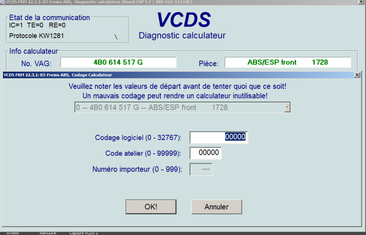

voila j'ai fait des captures écran et un scan,
ont vois que le codage abs à " sauter "

maintenant il y à plus rien, reste plus cas tout recoder!

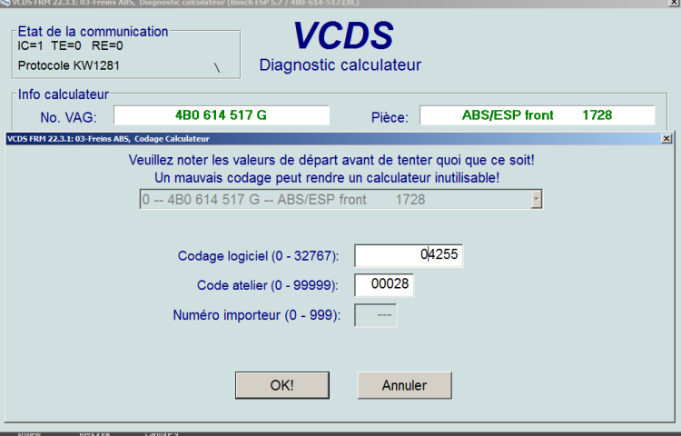

Je ne dois pas faire la bonne manip pour faire le codage ?
si je rentre le codage et le n° atelier et que je fait ok , je reviens dans le bloc abs, et le codage et pas fait.

Ton abs est un bosch ESP 5.7, donc le login d'accès est bien le 40168. Ensuite pour le codage à proprement parler tu avais 04255, ton codage est bon, j'ai vérifié avec les codes PR, celà doit normalement entrer sans soucis. Pas besoin des autres codes (Atelier et autres) celà permet simplement à VCDS de travailler en mode furtif.
merci;

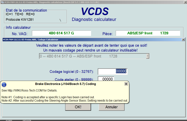

le soucis et que code et pas accepter, je fait la manip avec le code 04255, ensuite si je fait ok , j'ai une erreur qui me demande le code atelier je fait le code atelier 00028 ,
donc je fait se qui et demander , je fait ok, plus erreur , je revient automatiquement sur le bloc mesure abs , et je vois que code et pas pris en compte:

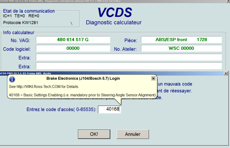

Non. En suivant le wiki, ce code login 40168 c'est uniquement pour permettre la procédure de calibration du G85.
Pour le codage du calculateur, il faut suivre ce qui est donné ici (Login)

Ce qui d'après tes codes PR donne 09555
Donc tu entre ce code dans login 11, puis dans coding puis tu remets les infos que tu avait 04255, le WS etc...
Après tu retourne dans login 11, tu entre cette fois ci 40168, puis tu tourne le volant d'un quart de tour vers la gauche et le remet en position central.
Ensuite tu vas sur basic setting puis groupe 01 et clic sur Go. Tu dois avoir le message Ok sur la troisième fenêtre.
