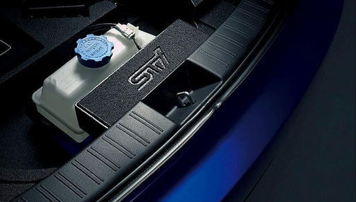

La Subaru WRX STI, modèle américain, variante RA (Record Attempt) utilise d'origine un petit réservoir d'eau, qui injecte en parallèle, un peu d'eau, le but est de refroidir le mélange.
Cela donne plus de puissance et abaisse la consommation.

En Suisse nous avons aussi eu la variante « EJ20 Final Edition », mais directement importée du japon, le volant était à droite.
Je crois que y a très très peu de commandes.
Et de toute façon y avait 555 unités uniquement.
Cette dernière implémente ce réservoir, d'origine.

Cela existe, d'origine, c'est rare.
Regarde la pièce jointe 12944

Dans le cas de Subaru, que tu cites, ce dispositif a pour but de compenser la faible qualité et taux d'octane des carburants distribués aux états unis.
