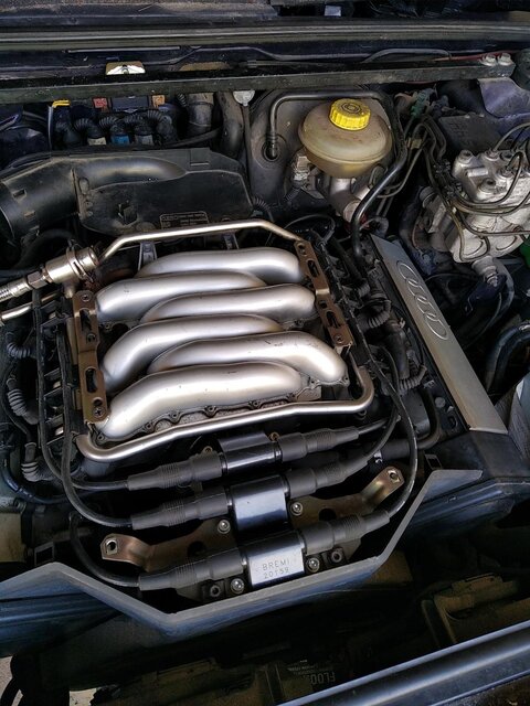

Pour commencer, le réveille en douceur, changement des fluides et filtre a huile, bobine d'allumage avec de nouveaux câbles, ainsi que les bougies, capteur Hall, module d'allumage, nettoyage et changement des joints et filtres sur injecteurs, régulateur de pression carburant, pompe a carburant avec filtre, interrupteur de démarreur.

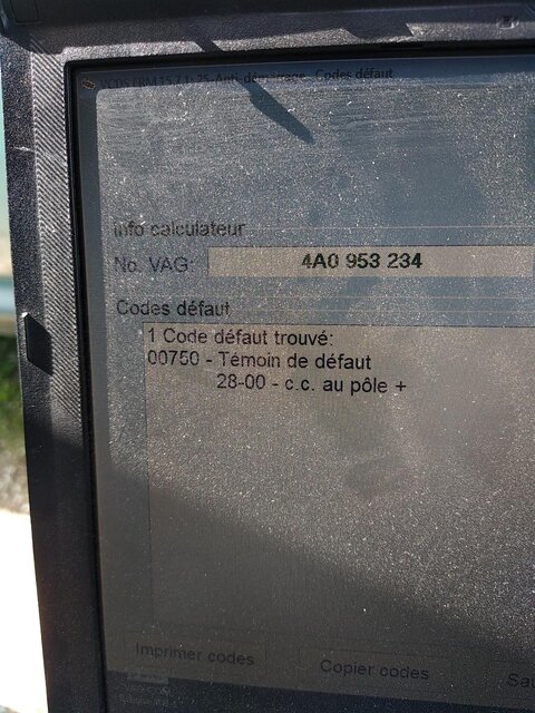

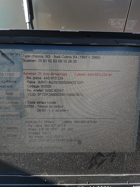

Passage au VCDS, un code défaut revient, 00750-Témoin de défaut 28-00 - c.c. au pole +.
Et bien sur mémère ne veut pas se réveiller, je continue mes investigations, je posterais quelques photos.

Donc, comme déjà vu ensemble :
- « 00750 ».
De plus, d'après nos derniers échanges, ton voyant au tableau de bord ne s'allume plus...
Vérifie ton câblage.

7 ans sans tourner, est-ce qu'elle était sous cocon soupape fermée, sinon risque de piquage sur la cylindrée, sinon un demi bouchon d'huile dans chaque cylindre si tu enlèves les bougies (ça peut lui faire du bien à la mémère ;)).
Et bien ça reste une princesse :love::unsure:😂.
Je vais faire ce petit ajout d'huile.

N'en met pas trop, sinon un coup de démarreur sans les bougies, si jamais tu en as trop mis ;)

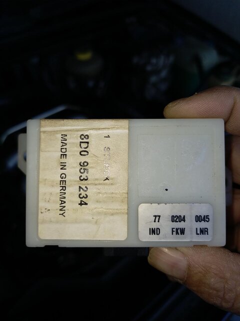

Il faudrait avant tout régler ce problème d'anti démarrage qui ce situe dans le boîtier blanc 8D0 953 234
Si le câblage est ok il restera 2 solutions soit chez Audi pour codage nouveau boîtier etc..., ou tenter un immo off avec ce genre de matériel à voir celui qui est bien compatible avec la voiture :
- « Drive Box Wegfahrsperre Immo off deaktivieren für VW AUDI SEAT SKODA EDC15 ME7 ».

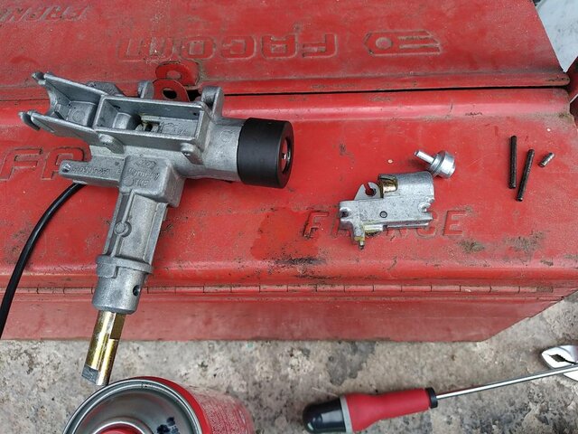

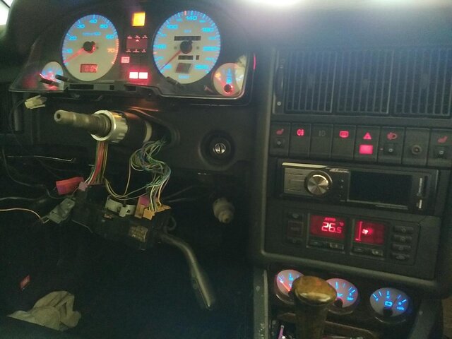

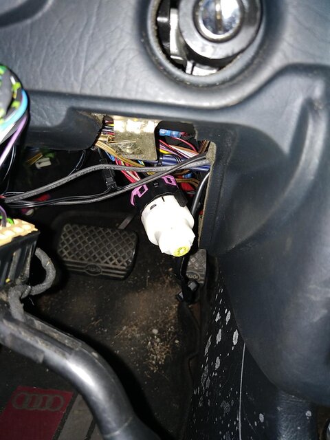

Actuellement lors du test de démarrage le témoin avec la clé reste allumé ? ( si tout est encore démonté ) il faut bien sur que la clé soit dans le neiman (photo5) qui est lui même branché au circuit électrique de la voiture.
A ce moment là , il est possible de mettre le contact + démarreur via l'interrupteur (photo 3) à l'aide d'un tournevis.
Le démarreur tourne ?
Étincelles au bougies ?
Si oui un petit coup de start pilot et tu devrais l'entendre tourner quelques secondes.

Il faudrait avant tout régler ce problème d'anti démarrage qui ce situe dans le boitier blanc 8D0 953 234
Si le câblage est ok il restera 2 solutions soit chez Audi pour codage nv boitier etc... , ou tenter un immo off avec ce genre de matériel à voir celui qui est bien compatible avec la voiture

Alors non pas d'étincelles, et mon voyant ne s'allume plus, celui qui est sur le combiné ( clé+voiture orange).
J'ai vue avec BigBob qui m'a suggérer de revoir ma connectique, d'après certains plans électrique, je devrais avoir en sortie 5v, je teste tout ça et je te tiens informé.
Pour faire les tests oui je met tout le Neiman réunie, ainsi que la clé a l'intérieur.
