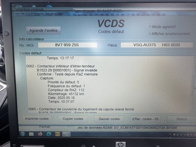

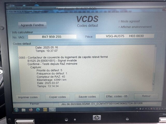

2 défauts en mémoire
Les défauts ont été effacés et ne réapparaissent pas pour le moment ,en utilisant les valeurs de mesures
le couvercle n'a pas ou plus l'air de poser un problèmes les capteurs fonctionnent correctement.
Par contre le F517 Contacteur étrier tendeur inférieur ne réagit pas même en déplaçant la capote en manuel de A à Z
