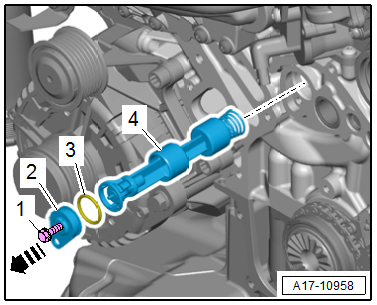

J’ai commencé par démonter, nettoyer puis remonter l’électrovanne N428.

J’ai commencé par démonter, nettoyer puis remonter l’électrovanne N428.J’ai également démonté le filtre à huile. Il contenait bien de l’huile et semblait en bon état.

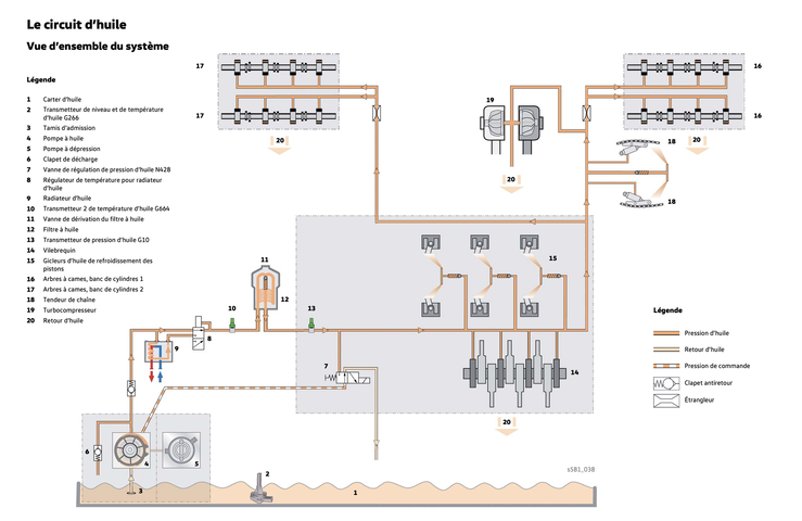

Dans un premier temps, j’aurais tendance à écarter la pompe à huile, puisqu’elle semble être capable de fournir une pression suffisante dans certaines conditions. Je ne l’exclus toutefois pas totalement.J’écarterais également quasiment le capteur de pression, car les variations constatées et le comportement de la pression réelle par rapport à la consigne me font davantage penser à un problème de régulation qu’à une simple défaillance de mesure.
Je m’orienterais donc plutôt vers deux pistes :
- L’électrovanne N428, qui pourrait dysfonctionner à chaud ou de manière intermittente.
- Le support de filtre à huile, dans lequel il me semble qu’un clapet est intégré et qui pourrait éventuellement être en cause.
