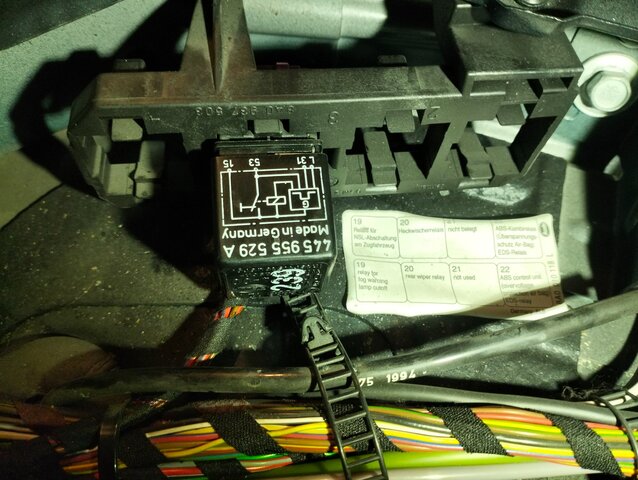

J'ai investigué hier un peu plus, j'ai débranché le moteur d'EG pour entendre et suivre le bruit d'un relais qui bagote toutes les 5sec...
Cela m'a conduit sous l'assise de la banquette AR coté conducteur, il y a un support de relais pour 4 emplacements et le relais d'intermittence ce trouve là... je l'ai ouvert rien de suspect, si je force le relais à la main le moteur tourne....j'ai refait plusieurs soudures mais tjs le même fonctionnement je vais en commander un nouveau...
Bon le tps passe vite, j'ai reçu il y a plusieurs semaines le relais commandé en pièce d'occasion.
Le pb reste le même après remplacement du relais...
J'ai continué à investiguer du coté câblage en tirant en volant directement les fils qui alimentent le moteur depuis le relais se trouvant sous l'assise du siège arrière. Et là le pb résolu ça fonctionne bien. En suivant les fils depuis le moteur vers l'intérieure de la voiture j'ai trouvé un fil coupé au niveau de la charnière coté gauche du hayon (dans le soufflet en caoutchouc)... après remplacement d'un morceau de fil (soudure et gaine thermo), remise en place des caches tout est ok.
