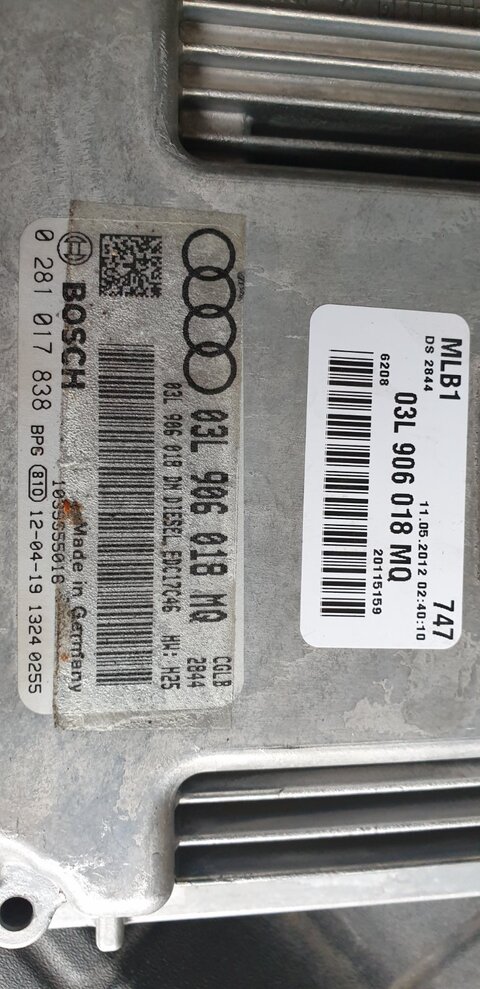

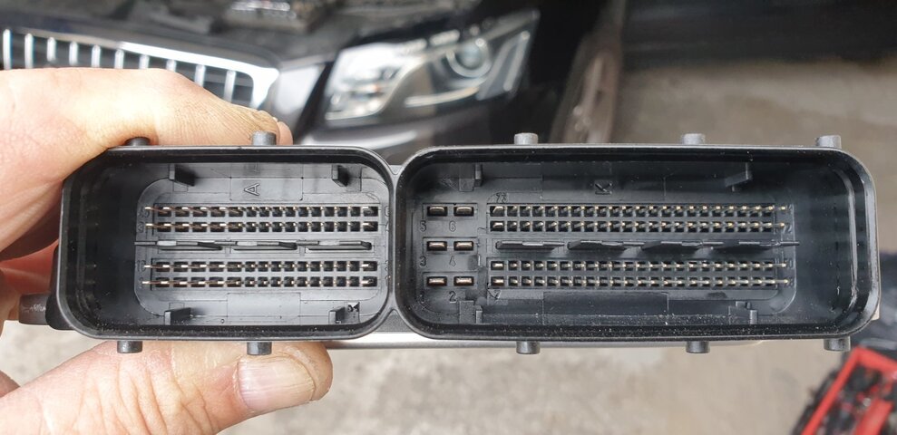

Voici les photos du calculateur EDC17C46 20250606_182457.jpg 20250606_175411.jpg
Branchement ECU.
Ne pas prendre en compte les PIN de gauche (Marron et blanc, c'est pour la lecture des données et le déverouillage de l'ECU).
Si tu as une prise obd femelle "bidouillée", c'est à dire en libre pour se brancher sur tes pins ecu, tu peux même lire ton ecu pour savoir si il est pas out, avec VCDS.
Merci pour l'info, j'ai du +12v sur le 87 pas pas sur le 5
Il n'y a pas de +12v sur le pin 5
Ben voilà, tu as trouvé ton soucis !!!
Même en mettant le contact ?
Je regarderai ce soir ou va le pin 5, celà va t'éviter des heures de recherche.
Je vais aller demain ou lundi à la casse récupérer un obd femelle.
La précédente photo avec les pins signalés du connecteur d'ECU correspondent aux couleurs de la prise OBD ?
