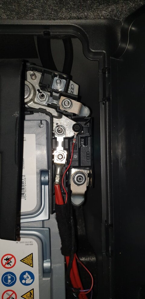

En regardant ton cheminement de courant, je m'apercois qu'il passe obligatoirement par le fusible A2 de ton porte fusible A (Celui au dessus de ta batterie) regarde le également. Ensuite via un relais (le D) le courant est distribué sur ton fusible 6 de ton porte fusible B, puis ensuite via un relais le tout est est distribué via les différents éléments du moteur.
Regarde également le calculateur de surveillance de ta batterie, car si il est mal rebranché c'est lui qui fait masse, donc tu n'as plus rien, c'est une petite pièce noire sur ta batterie

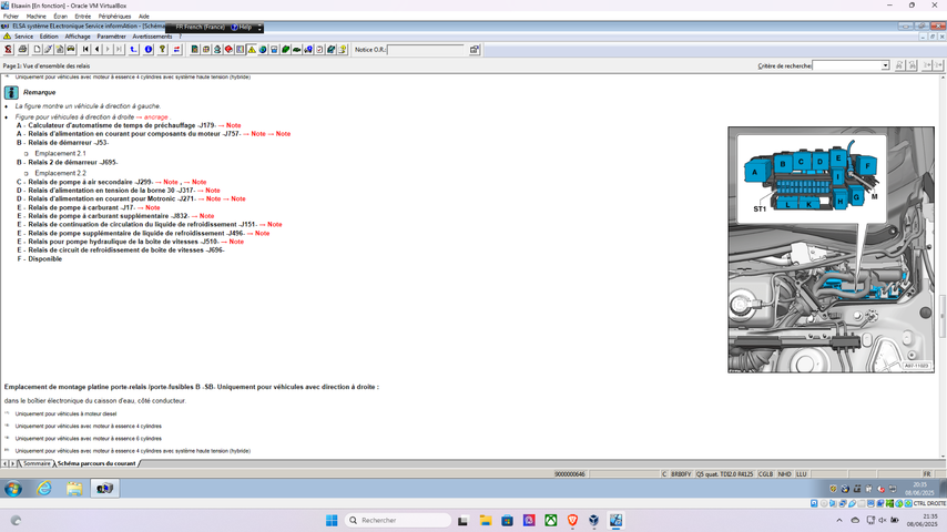

Bonjour et bon lundi de Pentecôte, j'ai pu installer Elsawin, je découvre et poursuis les investigations concernant la non alimentation de l'ECU.
Merci à Lionelcorbie80 pour son aide et à Polo16v190, pour l'installation d'Elsawin.
Je vais retirer la protection au dessus des pédales, où derriere, il y aurait une platine avec des fusibles et relais et je vais suivre les dernières instructions de Lionel. Malheureusement pour moi, le Q5 est immobilisé chez mon fils à 25km de chez moi.
Ce soir, j'ai poursuivi la recherche de panne, et malheureusement rien de neuf, je joint la photo de l'emplacement de l'ECU, fusibles et relais, la photo de la batterie et la photo des relais et fusibles sous le volant. Je ne sais plus quoi faire, je vais continuer à explorer Elsawin.

Tu t'es trompé de polarité en remplaçant ta batterie , et ne serait ce qu'une miniseconde pour détruire tout l'électronique du véhicule ???
Non, je peux me tromper mais pas à ce point.

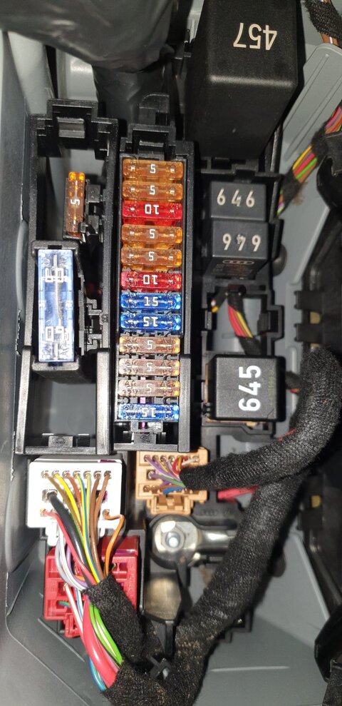

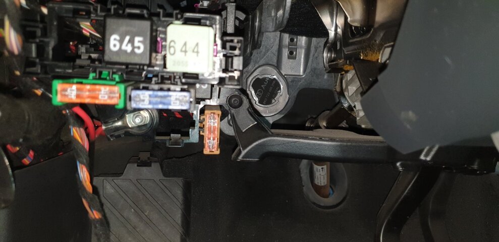

Et ce fusible qui n'était pas alimenté, tu en es où ??
On a rien sur le Pin 5 qui est l'alimentation au + 12v, le fil est un gros fil qui part dans le faisceau, c'est difficile de suivre son parcours, dans Elsawin c'est pareil on arrive pas à avoir un schéma électrique complet. Je vais tester les relais un par un en les sortant de leurs socles. Penses-tu que pour au moins tester le calculateur, je peux mettre du +12v sur le cable qui va au pin, sans danger pour l'installation ?

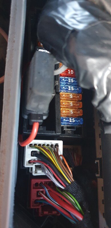

Bonjour à tous, hier j'ai alimenté en +12v, en aval et en amont le fusible 6 près du calculateur moteur, j'ai pu démarrer le moteur. Je vais à présent essayer de trouver le cheminement du fils entre ce fusible et en direction de la batterie.
Je suis content que le calculateur fonctionne, je referrai un scan au VCDS, pour voir si les défauts peuvent s'effacer en utilisant ce branchement.

J'ai fait une passerelle entre le fusible 6 (15A : alimentation + 12v du calculateur moteur) et le conducteur noir du connecteur blanc, qui distribue du +12v après contact. J'ai insérer entre les deux un fusible 15A sous le capuchon noir, comme cela je peux disconnecter à tout moment.
J'ai fait un scan au VCDS, il y a de la communication avec les calculateurs seul subsiste le défaut de communication au 5F :
