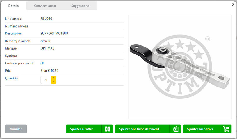

Regarde la pièce jointe 20575
Pour le bruit du démarreur, difficile à dire car tout tremble quand ça se produit, donc je ne sais pas trop si le bruit est différent ou pas.
Pour le support moteur que tu montres, c'est la biellette anticouple qui vient justement se prendre en sandwich dans les deux silent bloc placés dans le support moteur qui sont morts, même si apparemment cette pièce est encore bonne, il est déjà prévu de la changer en même temps que les deux silent bloc vu qu'il faut déposer le berceau, je me dis que ce serait bête de chercher à économiser 70€ sur cette pièce si elle claque dans 10 000 kms et qu'il faut encore déposer le berceau...
J'attends encore des devis des différents garages que j'ai sollicités, mais en faisant des recherches j'ai vu que certains posaient un renfort polyuréthane sur le silent bloc du berceau au lieu de le changer. Je ne sais pas si c'est une mauvaise idée, mais je me dis que si ça peut m'éviter une dépose du berceau et la géométrie qui va avec ce n'est pas négligeable, sachant que la voiture à 250.000kms et qu'à mon avis je vais aussi avoir d'autres parties du train avant à changer dans quelques temps qui demandent là aussi à refaire une géo j'imagine. Ce que je trouve bizarre c'est qu'au CT en novembre, le seul truc signalé c'est les flexibles de frein avant qui commencent à être usés, rien sur le silentbloc inférieur du berceau alors qu'il est clairement mort et l'était déjà quand elle est passée au CT, ni sur la rotule de direction dont le cache poussière fuit de la graisse...
Voilà la référence en question :
Et une vidéo d'un mec qui le monte :
