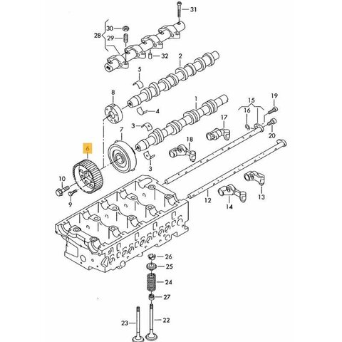

Quelqu'un aurai t il accès au catalogue Audi pour me donner la référence du moyeu de poulie d'arbre a cames d'échappement?
C'est la pièce 8 de ce schema ci dessous.

Poulie > 038109111 E
Cache distri > 03G109107A
Pour info les deux poulies sont identiques comme le montre ton schéma (AAC 1 et 2), confirmé par ETKA, mais normalement elles s'enlèvent toute seules, tu as du vouloir la sortir avec la cible, c'est à dire la pièce qui va derrière, les poulies ne sont là que pour faire la liaison courroie crantée / Cible. Dévisse les vis de 13 sur la poulie, tu vas voir ca vient tout seul.
Bonjour et merci Lionel,
ma poulie est intact, c'est le moyeu claveté qui est fendu (piece n°8 du schema ci dessous, pas la pièce 6) si tu as la ref, ça m'aiderai beaucoup
Sans enlever les moyeux, on n'accede pas au vis de 10 qui fixe le cache distribution à la culasse

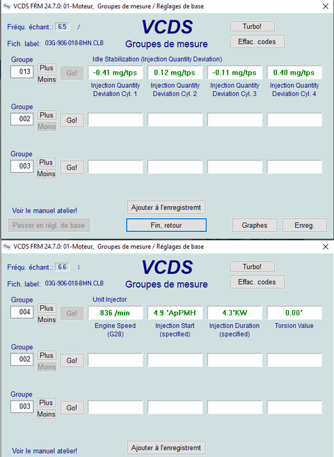

j'ai également reçu le vagcom et j'ai testé les injecteur et le reglage d'avance AAC, l'avance est à 0, ça me semble ok (ci joint) vagcom.png

j'ai fait le réglage injecteur, mais je n'ai pas de comparateur...
Tu trouves mes valeurs d'injecteurs pas terrible??
