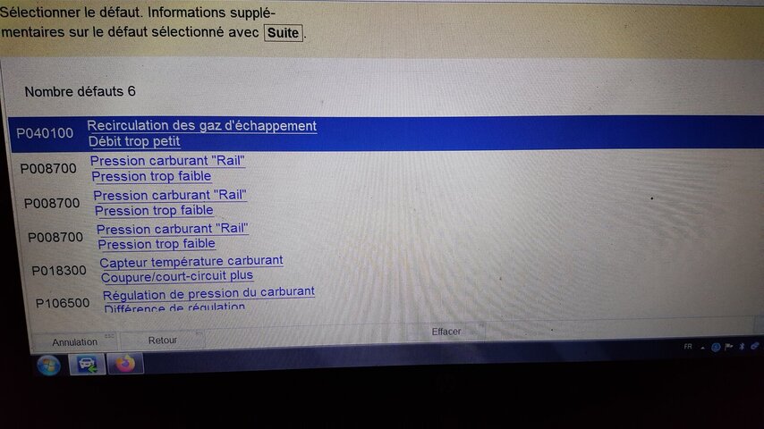

Bonjour a tous
Passage a la valise aujourd'hui voila les codes défauts:
P040100
P008700
P018300
P0106500
Qu'en pensez vous ?
salut ,
donne nous les détails des codes défauts stp
la vanne a été remplacée ?
la vanne n'a manifestement pas été changée.

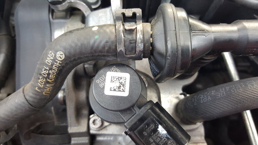

Pour la pression carburant, je ferais un test sur le régulateur en bout de rail (quelques cas sur ces générations de moteur)
Ensuite je dirais bien contrôle de base mais au vu de ce qui a déjà été fait, je partirais directement en télémétrie dynamique et voir si la pompe Hp chute en pression.
Si oui, et en mettant hors de cause le régulateur, j’enverrais la pompe + injecteurs à contrôler.
C'est ou ce régulateur?

dans l'ordre :
- Non, le remplacement de la vanne ne résoudra pas le problème de pression de carburant, ce sont 2 problèmes à différencier. Le défaut P0401 indique un débit faible, à comprendre que le débit de gaz à re-circuler est trop faible par rapport au débit cible attendu par le calculateur.
- Le régulateur de pression du rail se trouve...sur le rail ! (attention il y a aussi le capteur de pression de l’autre côté du rail. Pour repérer le régulateur c'est simple, à côté il y a le tuyau de retour GO à la pompe Hp) Alors il faut que je ressorte la documentation pour le tester mais de mémoire il faut défaire le retour de la rampe, démarrer un temps défini et voir ce qu'il sort.
- Oui ce contrôle n'est pas donné mais c'est la seule façon de s'assurer de l'intégralité de la pompe HP et des injecteurs.
Au vu du travail déjà fait, et des quarante-douze interventions qui n'ont jamais résolue la panne il faut contrôler ces éléments car pour un P0087 il n'y a pas 36.000 solutions possible.

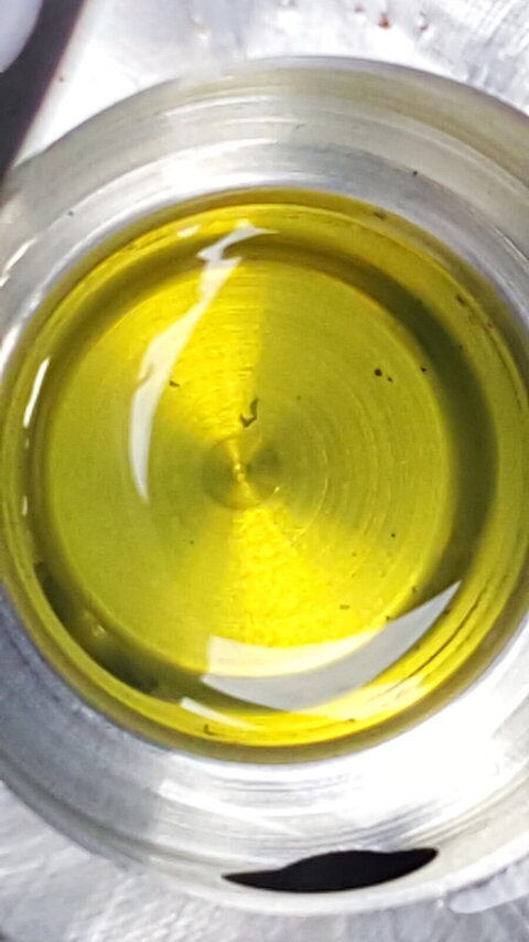

J'ai démonté ça
Sa donne ça
J'ai aspiré avec une seringue neuve le gasoil et nettoyé avec du papier absorbant .
Remonté le tout, démarrage un peu difficile.Ensuite nickel.
Sauf lorsque j'ai coupé le contact.
La pièce bourdonne environ 40 secondes, puis un claquement et c'est fini.
D'ailleurs cette pièce s'appelle comment ?

Pas de limaille sur le capteur situé sur la pompe .
Par compte sa fait un bourdonnement depuis lorsque je coupe le moteur pendant environ 40 secondes avec un claquement !!!.
