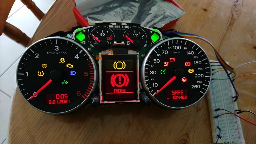

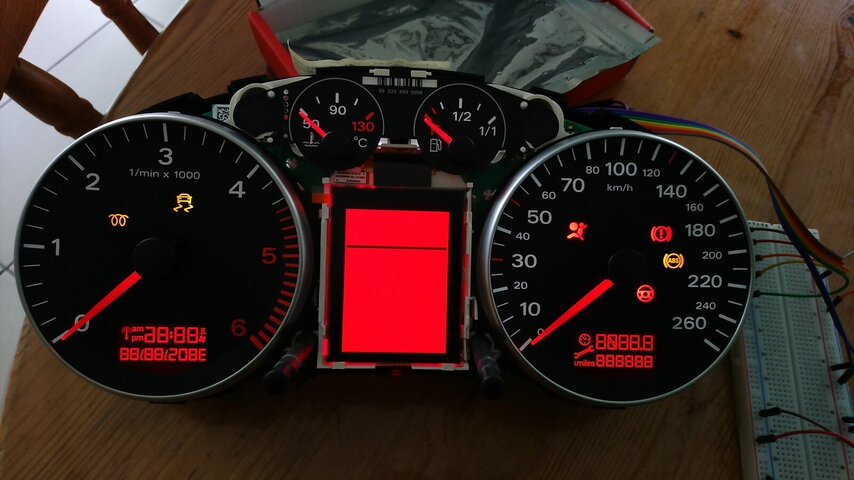

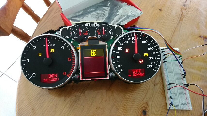

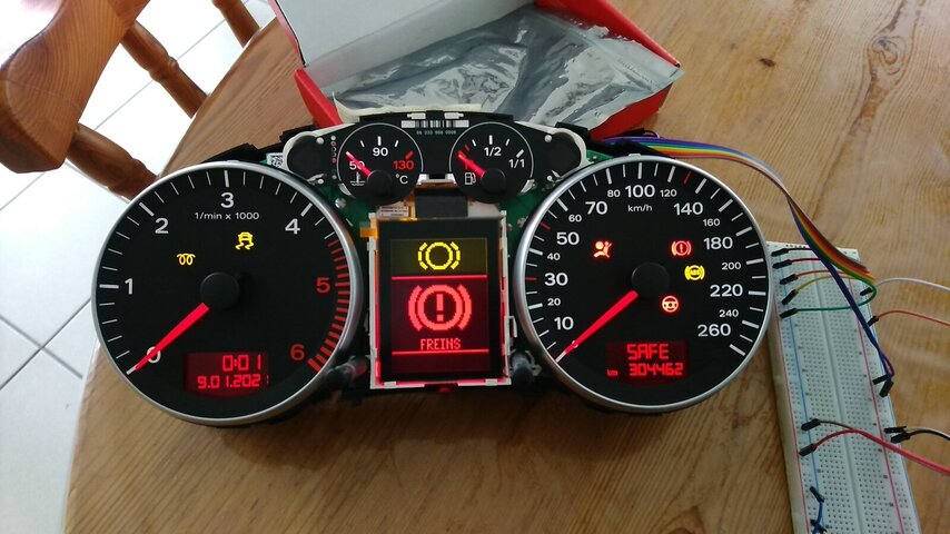

Voici ce que j'ai fait en terme de banc d'essai !!!
Différents test faits avec VCDS !!!

Ce que je veux faire... c'est remplacer l'afficheur et vu que la bagnole n'est pas à côté, c'est plus une question de confort en terme de bricolage qu'autre chose. Je voudrais aussi recaler les aiguilles, c'est pas grand chose mais bon ... ce serait mieux dans mon bureau (sur la table) que dehors.
Oui, BigBob, j'ai déjà vu la manip. J'attends de recevoir l'afficheur.
