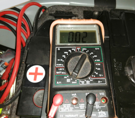

C'est bizarre ton histoire, normalement ta battere ne devrait se décharger aussi vite, soit elle est foutue, soit tu as une fuite de courant quelque part, car l'ensemble de tes calculateurs tombent en veille au bout de 5 à 10 mn puis en sommeil au bout de 20 mn donc normalement tu ne devrais pas avoir de baisse significative de la charge de ta batterie.

une fuite de courant ? je pense pas vu que j'ai controler la batterie avec la lumiére du coffre j'ai 0.37 en suite quand la lumiére sois Eteindre j'ai plus que 0.02 et ça reste sur 0.02
