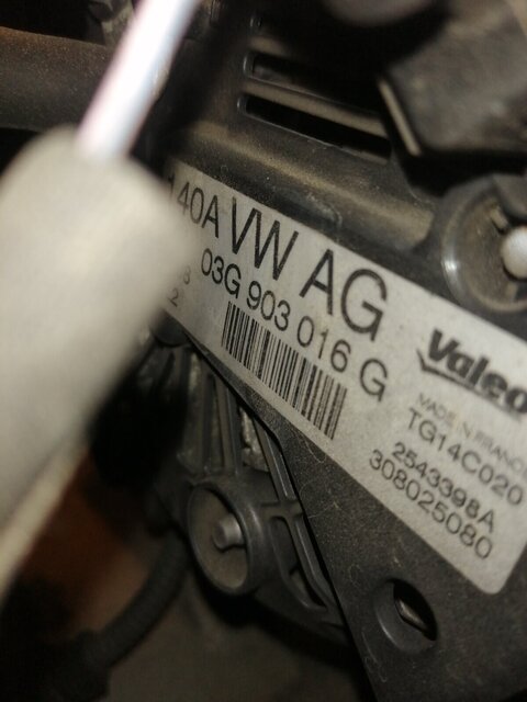

voila le régulateur en question, il y a deux modèle possible suivant le modèle (la marque de ton alternateur)

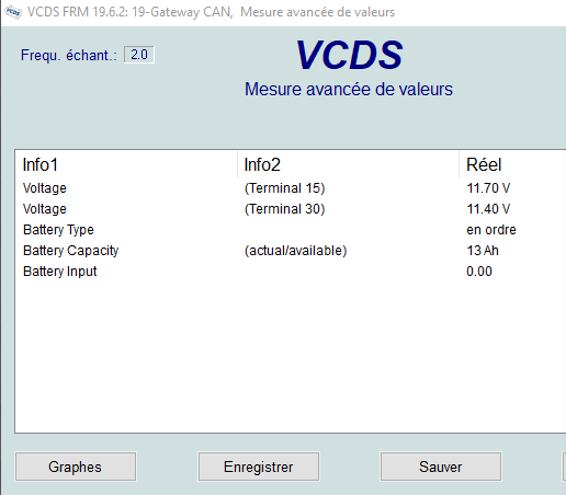

j'ai voulu change le code mais il veux pas j'ai voulu tapé ce code 8K0915105F MLA 1804066GOL c'est pour un moll de 110 ah donc j'ai remis
le code 8K0915105F MLA 190415F8YQ maintemant sur le mmi ça donne 100% aprés 1 heure de nouveau à 60 % je comprend plus rien

j'ai fais une photo de mon alternateur
Tu veux vraiment acheter un alternateur (voire un régulateur), juste "pour voir" ?

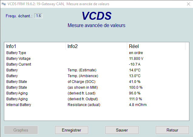

avec une batterie charger à 60% sur le mmi
ok donc ça serais un problème de batterie ? comme hier j'ai fais 80 km ça rien charger sur le mmi
samedi passé j'avais charger ma batterie 15h elle avais 100% j'ai roule le samedi tousjours 100% le soir et en 1 nuit j'ai perdu 40% pour temps j'ai pas perte de courant c'est bizarre ?

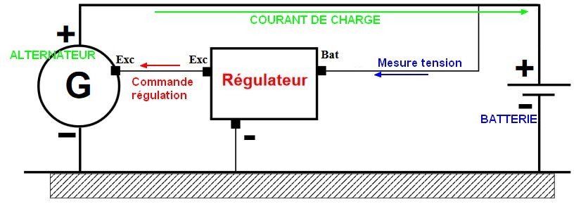

Je te l'ai déjà écrit, c'est une boucle d'asservissement :
Dès que le moteur tourne, le régulateur mesure la tension batterie en permanence, et la compare à une valeur de référence :
- si la tension batterie est plus basse, il excite l'alternateur, proportionnellement à l'écart entre batterie et référence. Le courant débité par l'alternateur sera donc adapté au niveau de décharge (sur mon Octavia, l'alternateur peut débiter jusqu'à 140 A !)
- plus la tension batterie se rapproche de la référence, plus il réduit l'excitation
- si tu allumes tes phares, la tension batterie baisse un peu, le régulateur le détecte et en remet une couche
Tu viens là de voir dans la théorie ce que tu as mesuré dans la pratique.
