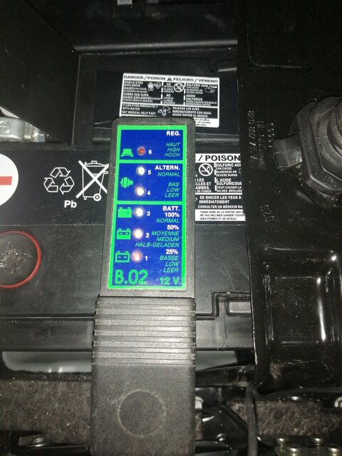

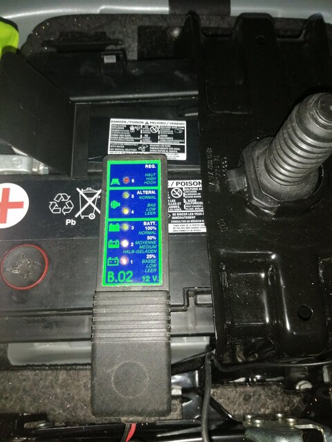

Test de la batterie aujourd’hui hier j'avais 100% j'ai roulé avec la voiture avant ça j’avais charge la batterie 20h donc bien charge aujourd’hui en 1 nuit j'ai perdu 10% j'ai fait un test avec un bête appareille avec cette appareille tous et normal ? il y a un truc bizarre j’avais chargé la batterie à font mais je peux fais des 100 km la batterie ce charge pas elle se décharge un peu à la fois

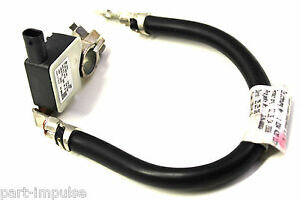

Cette pièce elle serre à quoi conrol la surveillence de la batterie ?
