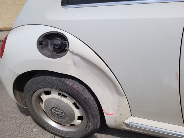

Elle roulais super bien quand un jour, le 12 mai 2023, une dame a ouvert sa portière et a arraché tout le coté droit de ma voiture.
Je continue de rouler et le lendemain le 13 mai 2023 pouf, je tombe en panne en roulant.
La voiture c'est arrêter en plein milieu de la route sans bruit et sans odeurs suspectes, sans voyant d'allumé tout c'est éteins et je n'ai plus rien qui s'allume sauf les warning et l'écran du poste.

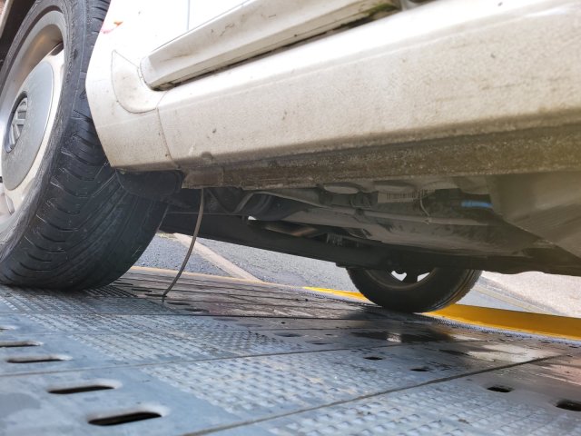

En mettant la voiture sur le camion de la dépanneuse, je m'aperçoit qu'il y a un tuyau qui pend, sur le coté accidenté ( coté réservoir)
Après avoir passer 2 mois et demi au garage pour la réparation de la carrosserie uniquement, ma voiture est toujours en panne car pour l'expert la panne n'est pas lié à l'accident. le tuyau qui pendais à était réparer c'étais le tuyaux d'appel d'air du réservoir.

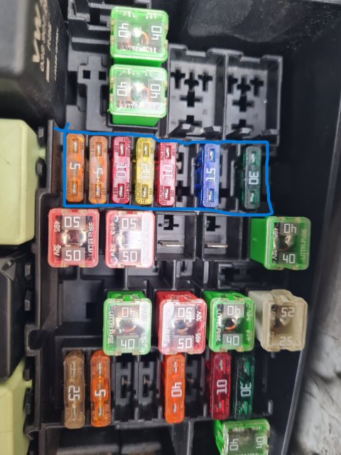

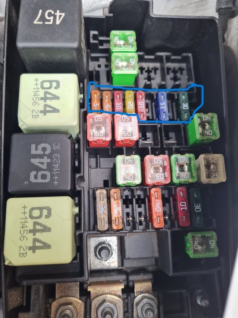

mon père à tester tous les fusible et les arrivés de courant, tout fonctionne bien sauf dans le boitier moteur de fusible une rangée n'est pas alimenté, le courant arrive mais n'alimente pas la rangée de fusible

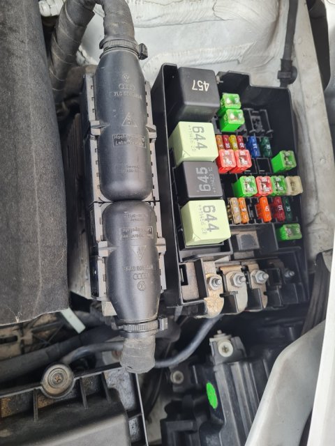

Tu peux fournir une photo de la rangée pas alimentée des fusibles dans le compartiment moteur avec annotation...

voici les photos dans les zone entouré en bleues les fusibles ok mais non alimenté, tout le reste est bien alimenter.
par contre à quoi cela correspond, je ne sais pas je n'ai aucuns documents pour dire tel fusible correspond a tel chose.

Je pense que lors de l'accident, le tuyau de mise à l'air du réservoir a été écrasé. D'où ta panne le lendemain, la pompe à carburant a du bien forcer, faute d'air dans le réservoir.
Il est fort probable que la pompe soit HS tout simplement.
Ce que je ne comprends pas, c'est que ton garage ait eu la bagnole pendant 2 mois pour réparer la carrosserie mais n'a pas été foutu de faire un diagnostic pour la panne moteur!
Ils étaient contents de te rendre la voiture sur dépanneuse, fiers du travail accompli?
Je pense que lors de l’accident, le tuyau de mise à l’air du réservoir a été écrasé. D’où ta panne le lendemain, la pompe à carburant a du bien forcer, faute d’air dans le réservoir.
Ce que je ne comprends pas, c’est que ton garage ait eu la bagnole pendant 2 mois pour réparer la carrosserie mais n’a pas été foutu de faire un diagnostic pour la panne moteur! Ils étaient contents de te rend

Voici les photos de l'impact de l'accident au niveau de la trappe à essence et le tuyau sous la voiture vu au moment du remorquage.
bien a vous, merci pour l'idée je vais voir avec papa si il peut regarder pour la pompe à essence.
    202.9 KB · Affichages: 4
    271.4 KB · Affichages: 4
C'est le relais commandé par le Neymann qui alimente la ligne 15 , c.a.d. le plus APC après contact .
Soit le relais est en défaut ... Soit le Neymann n 'envoie plus le signal pour la fermeture de ce relais .
Mais je n 'ai pas de schéma dispo ...
