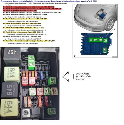

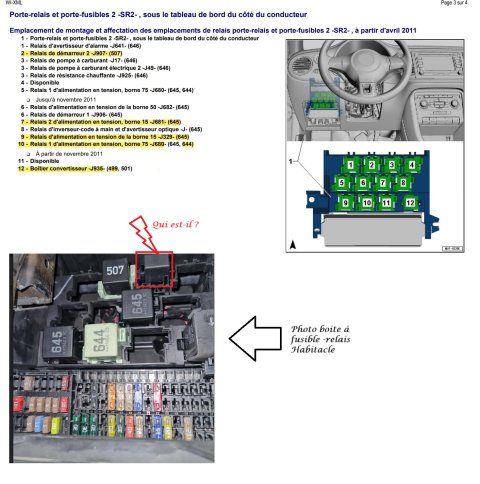

mon père à tester tous les fusible et les arrivés de courant, tout fonctionne bien sauf dans le boitier moteur de fusible une rangée n'est pas alimenté, le courant arrive mais n'alimente pas la rangée de fusible

Cela ressemble à un relais qui n'alimente plus la ligne 15 ( asservissement général au départ de la mise du contact sur le véhicule y compris le calculateur moteur ECU ) alors soit le relais est déchaussé de son support , soit il n 'est plus commandé par le Neyman ou autre, ou soit le relais a ses contacts internes de charbonnés ....

Bilan de la panne, Problème de faisceau derrière la boite à fusible habitacle tout a été réparer et en prime un rappel VW pour la pollution --> une mise a jour dans le calculateur. Totale de la facture 274euros. je trouve que je men sort plutôt bien :LOL:
