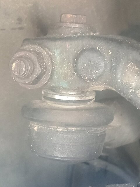

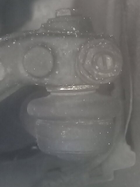

Voilà une autre question sur mon train avant qui fait un bruit de claquement quand je braque à fond, ou que je fais des départs/arrêts brusques. J'essaierai de vous faire une vidéo du bruit en question. J'ai un doute sur une de mes biellettes de direction. Voici les photos. Pensez-vous que la biellette côté passager est morte ?
Biellette passager
Biellette conducteur
Comme toujours, merci !
Difficile à dire sur une simple photo...
Tu l'as contrôlée, elle a du jeu ??

regarde comme ta dit loupif si tu n'as pas de jeu, ensuite je te conseil de vérifier tes cardans

Pour savoir si elle a du jeu, tu lève la roue du côté ou tu veux contrôler, tu place tes mains à 3H et 9H, de chaque côté de la jante, et tu fais un mouvement d'avant en arrière, et tu sauras si elle a du jeu, pour les autres pèces de direction, tu place tes mains à 12H et 6H et même chose. Tu verras si l'un des organes à du jeu. CQFD.

Salut, ok merci je vais vérifier les amortisseurs également, j'ai l'impression que tout le train avant bouge quand j'accélère, je freine ou je braque à fond...
