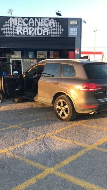

Touareg de 2011 immobilisé depuis 2 semaines chez VW.... On dirait qu'il "fait la gueule" !!
Petit retour en arrière ....
Cela fait plusieurs années qu'il tourne comme une horloge et aucun problème jusqu'à présent. Puis soudain, il y a 10j, juste après avoir remis du gasoil, il refuse de démarrer et commence à donner des messages d'erreurs divers (pb démarreur, attelage non-vérrouillé, etc....) .... Il faut aussi préciser qu'il venait de passer le contrôle technique le matin même.
Comme il y avait juste à côté un tout petit petit atelier (qui fait de petites révisions, change l'huile ou un pneu ou une batterie, ....) nous demandons de l'aide .....
Ils doivent pousser la bête devant chez eux et change la batterie (qui était sans doute faible).
Malgré ça, les problèmes continuent et empirent même. Je vous en liste qques uns mais ce n'est pas exhaustif, loin de là !!! Le pb ayant commencé à 11h du matin et cet 'état des lieux' est fait à 19h ...............
- Freins bloqués et voyant du 'levier' qui clignote
- Boîte auto bloquée en 'P' et impossible de mettre en N (pratique surtout quand la dépanneuse appelée repars en disant 'Moi, je ne bouge pas un truc pareil tant que c'est pas débloqué .....'
- Vitre conducteur bloquée 'ouverte'
- Voiture qui accepte de se fermer avec une clé mais de ne s'ouvrir qu'avec la deuxième clé (que je suis allé chercher entre temps ....)
- et au final quand je mets la clé (car je mets la clé 'entière' pour démarrer) et bien elle me l'éjecte sur les genoux !!! Et impossible de la remettre ....
Heureusement qu'elle ne parle pas car je pense qu'elle m'aurait insulté !!!
Donc, le lendemain, avec une autre dépanneuse on finit par la charger (en mettant des roulettes et en démontant le cache de boîte .....), direction concessionnaire officiel VW, en se disant qu'on va récupérer la voiture le soir même, après un 'RESET'

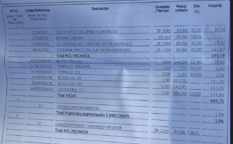

Je reviens vers vous car je viens de récupérer mon Touareg semaine dernière, après plus d'un mois dans la concession.....
Au final, direction bloquée et des 'modules' à changer.
Donc 1000€ en moins mais il re-fonctionne normalement.
A part l'incompétence flagrante de la concession, je suis content de l'avoir récupéré
Je vous joins la facture au cas où cela intéresse quelqu'un (par contre c'est en espagnol) mais les références des pièces semblent 'universelles'
