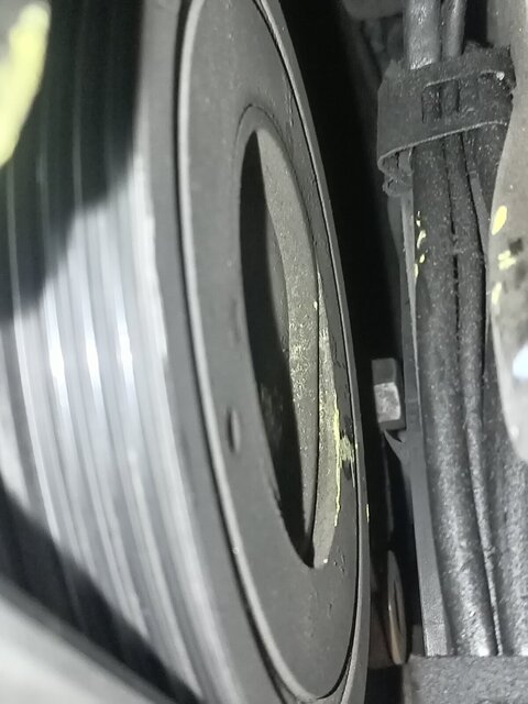

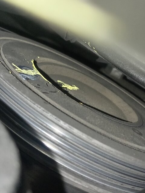

Salut tout le monde, je viens de passer sous la voiture et j'ai pu prendre une photo de la poulie damper, vous en pensez quoi ? (la craie jaune c'est moi)
@lionelcorbie80 @BigBob

C'est le couvercle central qui est mal positionné, ou la poulie Vilo qui est HS dans ce cas la remplacer d'urgence
A mon avis, couvercle de protection des vis qui est mal positionné, pas d'incidence particulière, sinon pour ton couinement, il s'agit de ton croisillon de liaison de ta colonne de direction et de ta crémaillère.
Ok merci, je vais voir si je peux enfoncer le couvercle, ou l'enlever complètement. Pour ce croisillon, est ce que ça expliquerait aussi un moteur plus bruyant, qui tremble, et un couinement même à l'arrêt quand je ne touche pas à la direction ?

En attendant de vérifier le croisillon de la colonne de direction, j'ai re vérifié la poulie damper avec l'astuce du repère sur les 3 parties de la poulie, elle ne semble pas en cause, les repères sont toujours alignés.
