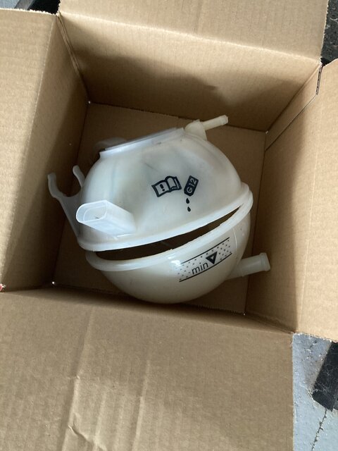

Semaine dernière, le vase à explosé ! Il s'est séparé en deux parties sur le côté aile.
Je l'ai remplacé et je me suis penché sur le problème.

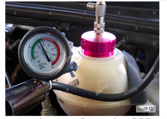

Pourquoi ne pas mettre un manomètre et vérifier la pression du LDR ? Si trop élevée > pontage radiateur egr et si pas de résultat joint de culasse et vérification culasse.

si je place un manomètre sur là Durit de retour ça peut aller ?
Non , il faut le faire à la place du bouchon
Moteur chaud ouvrir le bouchon ( délicatement ) et ensuite placer le manomètre et laisser tourner le moteur plusieurs minutes et voir si la pression et hors norme ou pas ( inférieur à 1 bar )

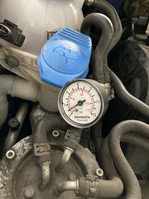

J‘ai essayé d‘installer un mano sur la durit de retour. Je pense que ça peut être efficace puisque elle est soumise à la même pression que le vase ...
Légèrement supérieure à 1 bar.
Qu‘en pensez vous ?

Salut ,
Pour moi au dessus de 1 bar ce n'est pas top et alors si la pression monte encore un peu le LDR sort par petite quantité par le trop plein du vase.
