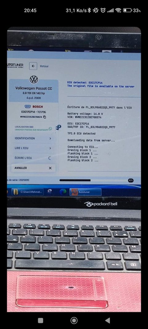

Quelques mois après j'ai eu la mauvaise idée de la faire reprogrammer, le "mappeur" m'a injecté dans le calculateur un fichier "générique" en ne tenant pas compte de la boîte DSG et du couple.
Ne m'y connaissant pas, j'ai accepté, le véhicule à gagné en puissance mais malheureusement quelques temps après j'ai commencé à avoir des désagréments à la conduite ainsi que des bruits suspects.
Je lui ai donc demandé de remettre le fichier d'origine qu'il ne trouvait plus.
Avec autotuner il à téléchargé et injecté un fichier d'origine.

Je me souviens qu'il ait connecté autotuner et qu'un fichier a été téléchargé et écrit sur le calculateur
J'ai remarqué aussi avant la reprogrammation que les vitesses passées plus lentement...
Une fois le véhicule reprogrammer j'ai été impressionné par la rapidité
Après le remis a l'origine j'ai perdu la puissance mais les vitesses passent toujours aussi rapidement

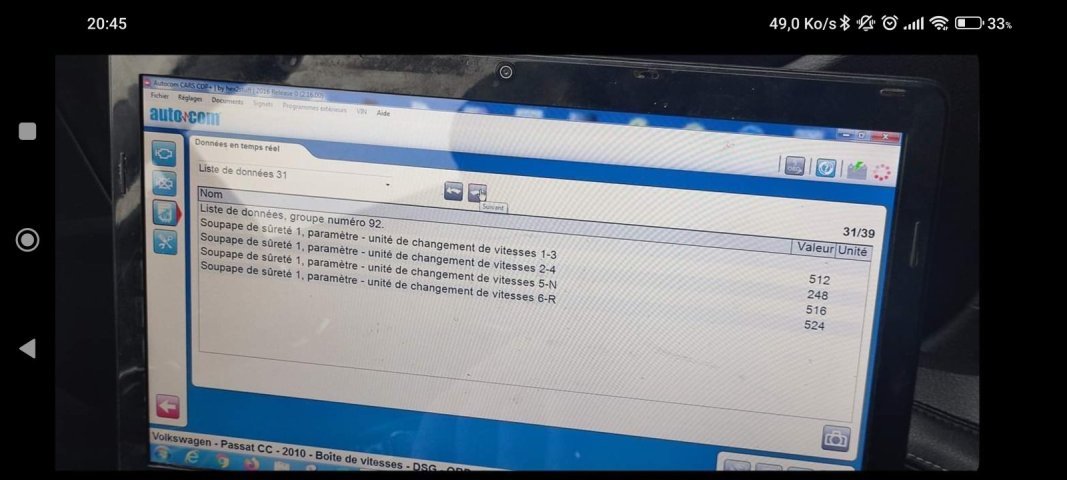

En farfouillant sur vcds un jour je suis tombé sur ces valeurs....

Volkswagen n'a pas voulu faire de mise à jour ni remettre à zéro la mécatronic, je leur avais parler de la reprogrammation ils m'ont conseillé de voir avec un autre mappeur qui pourrait la remettre d'origine
Ok c'est ce que je craignais, toujours la rapidité, donc effectivement, tu n'as pas une un RAZ des valeurs de passage.
