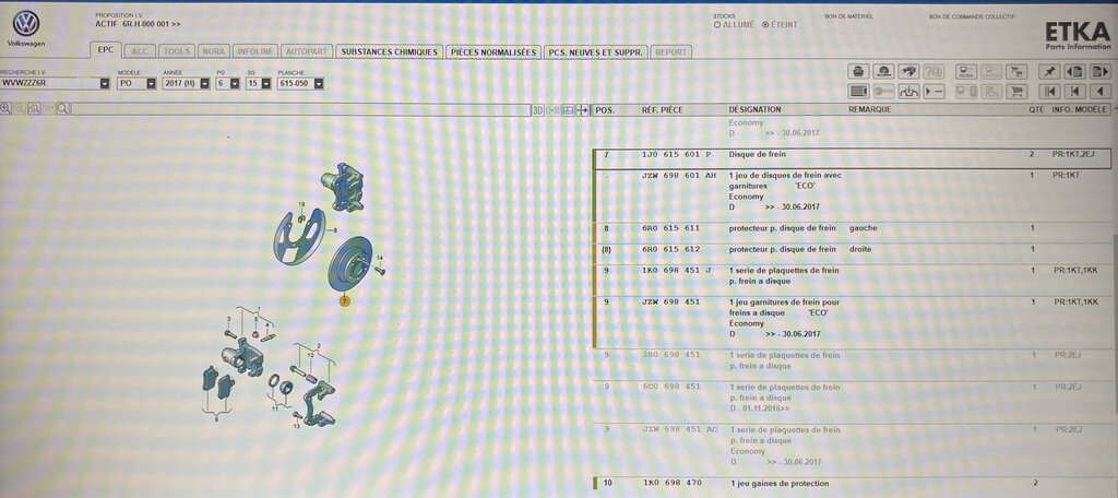

Je dois changer les bobines sur ma Polo BlueGT 1.4 ACT 150 de 08/2017 et pour ne pas me tromper je voudrais votre aide pour choisir la bonne référence.

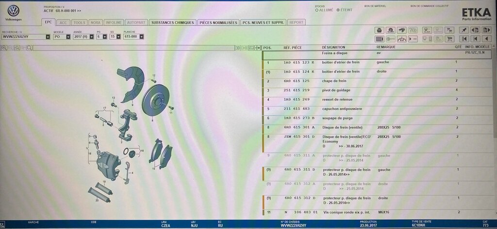

En photo, la référence que me propose ETKA selon mon VIN, ainsi que la photo des bobines actuelles.
En fait je vais passer à l'E85, donc, les bougies viennent d'être changées lors de la révision par VW et je souhaite changer les bobines.
Je souhaite prendre ça : BOSCH 0 986 221 057
D'après ce que j'ai pu voir c'est super galère à changer pour les retirer de leur logement ?
Merci d'avance pour vos infos !

Cette question a déjà été répondue dans mon message #2 :
Si tu vas en concession, c'est cette référence qui te sera donnée...
PS : La référence BOSCH on s'en tape, avec la référence du groupe VAG tu retrouves toujours la référence BOSCH qui correspond.

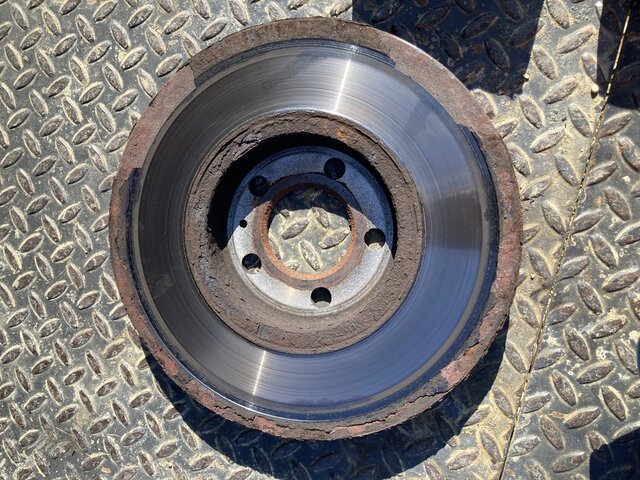

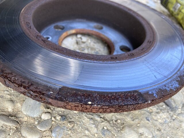

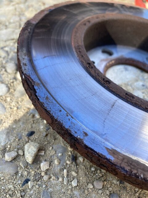

Dernière question, j'aimerais votre avis au sujet de mes disques/plaquettes de frein.
Au CT il m'a dit qu'il y avait pas mal de rouille et qu'à l'occase, il faudrait les changer.
Sur mon ancienne Polo, ça m'avait aussi marqué la rouille sur les freins.
Du coup un ami me les a changés, j'ai gardé la marque d'origine ATE en prenant la gamme supérieure qui rouillera peut-être pas à ce point ?
Mais aussi bien à l'avant qu'a l'arrière il y a le même défaut d'usure et de rouille.
C'est assez fou je trouve pour 4 ans et 50K km non ?
Voilà les photos :
Voilà les photos :
Il faut une photo, la rouille laisse toujours une discussion ouverte.
Elle est normale sur les bords du disque, mais sans excès non plus.
Les changer pour de la rouille, pas utile, sauf si fortement attaqués, mais c'est rare !
Alors pour les bobines en 12V ou 14V, c'est en regardant sur les sites de vente de pièces concernant les références compatibles avec mes N° ETKA et N° des bobines actuellement montées.
Dans la liste des bobines disponibles et compatibles selon les marques, il y en a qui sont en 12V et d'autres 14V.
Par contre cela varie d'une marque à l'autre, mais pas pour une marque données, la Bosch est uniquement en 14V je crois.

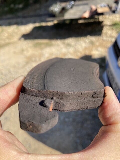

Pour la rouille sur les freins, j'ai mis les photos dans mon post il y a 2 liens et ce n'est pas juste de la rouille simple mais les disques et plaquettes sont attaqués sur le haut du disque.
Aussi bien pour l'avant que l'arrière, même défaut, un bon sillon creusé.
Au freinage quand j'avais les jantes alu l'été, il y avait un léger bruit sourd sur l'avant (peu audible avec les jantes en tôles l'hiver) et depuis les nouveaux disques plus ce bruit.
Ils sont attaqués les anciens, mais c'est loin d'être critique et tout à fait ok.
Le sillon dont tu parles, c'est souvent lorsque les plaquettes et les disques qui ont quelque chose entre les deux (cailloux).
Une plaquette dont un bout s'est détaché, etc...

OK, c'est ce que je pensais, pour ce qui est de ta question sur les bobines, 12V ou 14V, c'est bien les sites de pièces et pas de la doc officielle.
Tant que ça correspond au numéro OEM, c'est bon.
Ces trucs de tension, c'est une erreur d'info de la part des sites de pièces, encore...
Le sillon dont tu parles, c'est souvent lorsque les plaquettes et les disques qui ont quelque chose entre les deux (cailloux). Une plaquette dont un bout s'est détaché, etc...

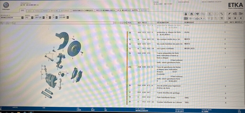

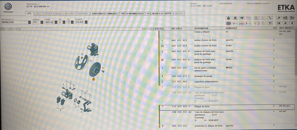

Donc c'est bon puisque dans le tableau de correspondances des n° OEM on voit les n° ETKA.

Non c'est pas de l'aide, c'est pour savoir si c'est normal que des plaquettes et disques soient aussi abîmés après 4 ans et 50K km.
Ça fait pas très Deutsch Qalitat mais plutôt Dacia !
Et surtout même défaut à l'avant et l'arrière...
Voici les photos :

Tu sembles être dans une région plutôt humide, du coup il y a de la rouille...
Tant que tu n'as pas de disque fendu par endroits, ça devait quand même freiner avec les anciens non ?
Alors je suis vers Valence, après je fais pas mal de rando y compris l'hiver en montagne dans la neige, donc ça peut jouer ?
Et de plus elle dort dehors.
Ça freinait bien oui, il y avait juste ce bruit sourd étrange à l'avant et comme le gars du CT m'avais dit de les changer à l'occase, j'ai profité d'une occase pour le faire.
La totalité des pièces a du me revenir dans les 220€ en ATE haut de gamme, c'est plutôt bien je pense (acheté chez motointegrator).
Oui, ça joue forcément...
Oui, c'est un très bon prix, comme on dit « c'est l'occasion qui fait le larron... ». (y)
