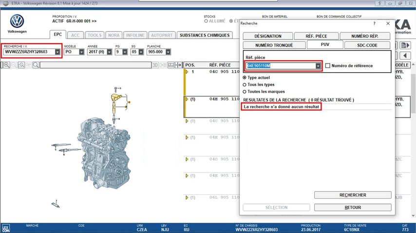

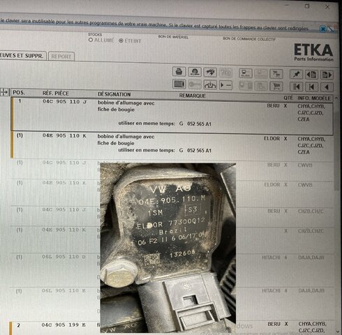

Je dois changer les bobines sur ma Polo BlueGT 1.4 ACT 150 de 08/2017 et pour ne pas me tromper je voudrais votre aide pour choisir la bonne référence.
En photo, la référence que me propose ETKA selon mon VIN, ainsi que la photo des bobines actuelles.
En fait je vais passer à l'E85, donc, les bougies viennent d'être changées lors de la révision par VW et je souhaite changer les bobines.
Je souhaite prendre ça : BOSCH 0 986 221 057
D'après ce que j'ai pu voir c'est super galère à changer pour les retirer de leur logement ?
Merci d'avance pour vos infos !
