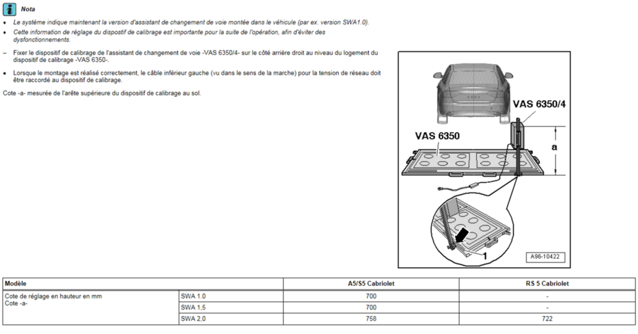

J'ai installé des side assist, sur mon véhicule. Ce sont ces fameux radars arrières qui allument une alerte dans les rétroviseurs pour signaler la présence d'un véhicule dans un angle mort.
Tout s'est très bien passé, sauf que je n'arrive pas à trouver une garage équipé du dispositif de calibrage VAS 6350/4 (CF image). C'est un radar Doppler qui permet de calibrer ces radars via ODIS.
Connaitriez vous quelqu'un qui en serait équipé ?
Je précise qu'il y à aucun codage à faire ni de protection des composants à retirer. J'ai uniquement besoin d'un calibrage.

A mon avis compte tenu de la complexité et /ou du prix de l’outil je dirais que tu n’as pas le choix que d’aller chez Audi....

Une concession Audi doit disposer de ce matériel.
D'ailleurs, d'après ce tutoriel : « », le calibrage semble être un passage obligé par une concession...

Merci Fred pour ta réponse.
Tu as raison, sur le papier c'est le meilleur choix. Sauf qu'après avoir fait 3 concessions Audi, j'ai compris qu'en utilisant ODIS ils constatent que la manipulation sort de la procédure. Ils appellent Audi France qui dit Stop et refusent l'intervention.
@BAC4FLOG rapproches toi de l'auteur du tutoriel pour savoir où tu as merdé, il a bien réussi à se le faire calibrer lui...
Merci pour ton message. J'ai déjà pris contact avec cette personne, qui a vérifié de nombreux aspects comme par exemple les versions flashées des deux radars et tout est OK. Il m'a même donné les coordonnées de la concession qui lui a fait la calibration mais celle ci refuse aussi. Mon contact, m'a précisé qu'il avait été en mesure de faire calibrer son véhicule car il connaissait le mecano.
J'ai aussi proposé à la concession de leur signer une décharge de responsabilité. Rien n'y fait...
Pour information, le contrôle VCDS dit pour chacun des deux radars :"Calibration manquante"
J'ai l'impression que cette option doit être classifiée dans la rubrique option de sécurité et donc ils ne veulent en rien engager leur responsabilité... :( :( :(
Sur le fond, ça peut se comprendre, dans les faits, pour toi c'est la *****...

Bonne idée mais c'est une A6 qu'il a, moi c'est une A5, la caisse étant différente les paramètres le sont aussi.
