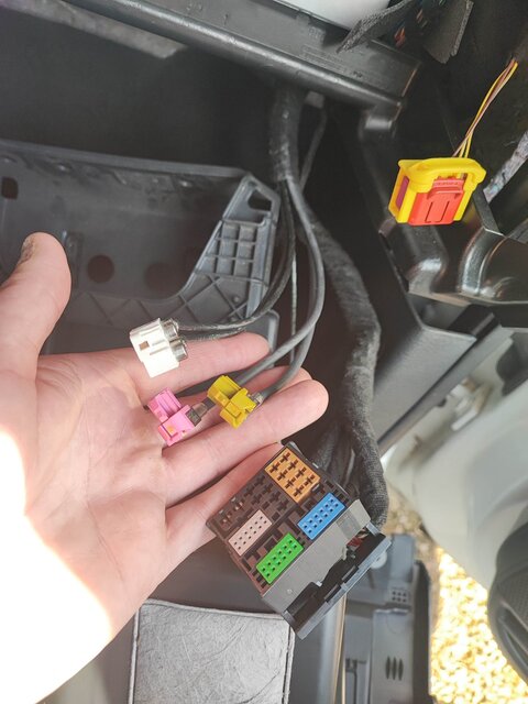

Bonjour j'aimerais installer une caméra de recul sur ma polo 5 2015 mais derrière l'autoradio il n'y pas de prise jaune pour le brancher quelqu'un aurait t'il la solution

salut, c'est la seule fiche de l'autoradio ? De que autoradio il s'agit ?

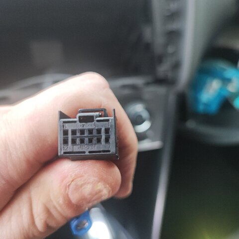

Oui 🤣 c'est bien les deux seuls fiche derrière. j'étais surpris de retrouver que ça en démontant .

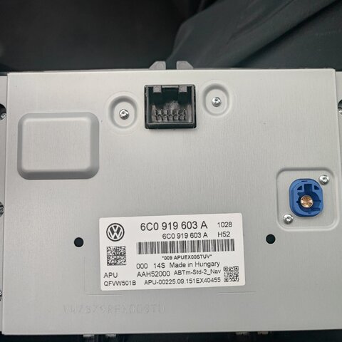

pour le modèle a pars ce qu'il y a marqué sur l'étiquette (abtm-std-2 nav) mais sur internet je ne trouve aucun renseignement sur l'autoradio.
Bonjour, cela ressemble au discover média
Je pense pas que tu puisses monter autre chose qu’une caméra oem avec codage
En fait ça c’est l’écran afficheur, le cœur du dispositif est dans la boîte à gant (sorte de lecteur cd avec la carte sd de navigation mais il n’y aura pas de prise jaune non plus

Derrière l'autoradio sur la fiche il y a des pin libre peut être qu'il est possible de brancher la caméra dessus ?
Oui tu as raison je vien de découvrir grace a toi qu'il y a un boîtier avec lecteur cd et carte sd dans la boîte a gants 😅 j'essaie de le sortir voir se qu'il y a derrière c'est pas gagné encore

la caméra c'est via la fiche bleue je pense

J'ai pris une caméra sur Ali j'ai justement acheter un raccord pour sortir un câble vidéo de l'autoradio mais je ne suis pas sûr du branchement qui a priori ce fait sur la fiche bleu . Mais je me suis aperçu qui faut aussi activer la caméra via un VAGcom la ça pose un deuxième problème
