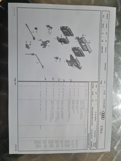

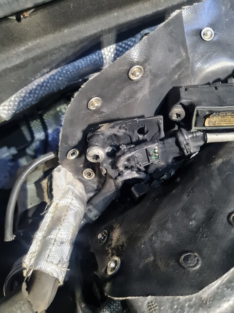

J'ai un des capteur differentiel qui a brulé ,
Voici ce qu'on m'a fourni chez Audi .

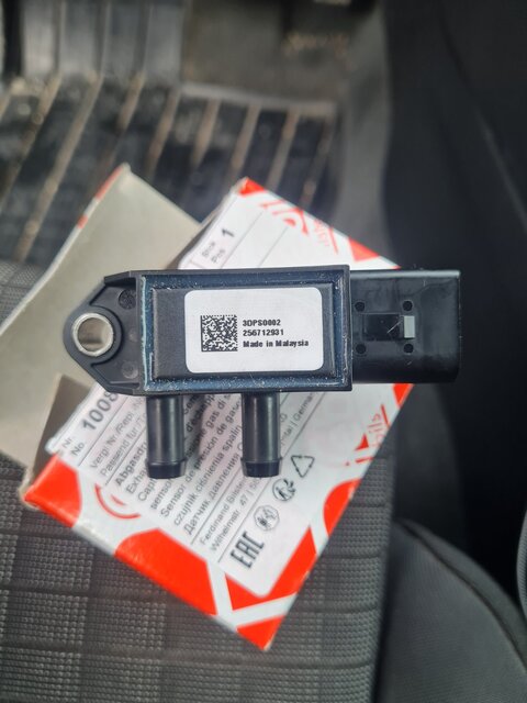

J'ai commandé le capteur qui est en photo est-ce le bon ?
Est-ce que les deux sont les mêmes capteurs ?

Donc c'est bon, c'est lui qui fait la surveillance entre ton catalyseur et ton fap.
Je pesne que oui mais à confirmer via les références propres à ton véhicules, voir les autres posts.

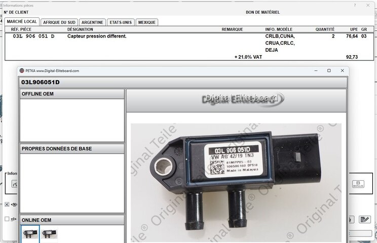

Pour moteur CUNA avec une recherche code SDC via etka
le G450 la ref est 03L 906 051 D
Pour Le G505 La ref est la même que pour le G450
