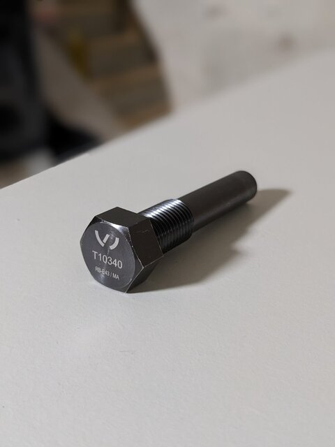

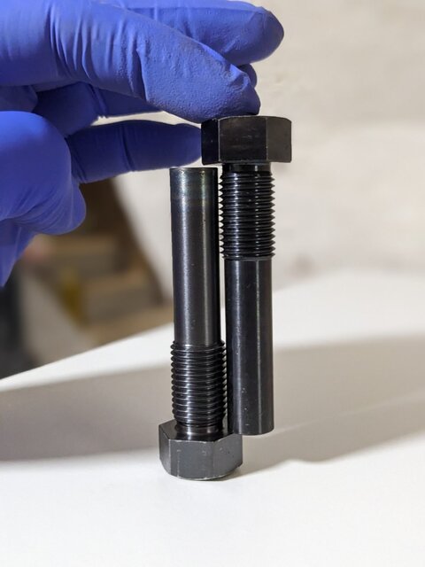

Et parmis eux, la pige de vilo T10340.
Pour le prix, je n'ai pas hésité.
La voici:

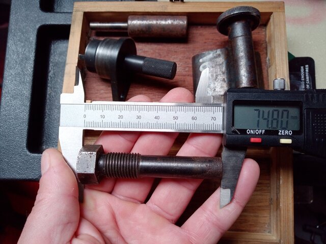

Par contre petit point de détail, elle semble plus courte que la pine de Laser-Tools (à droite):

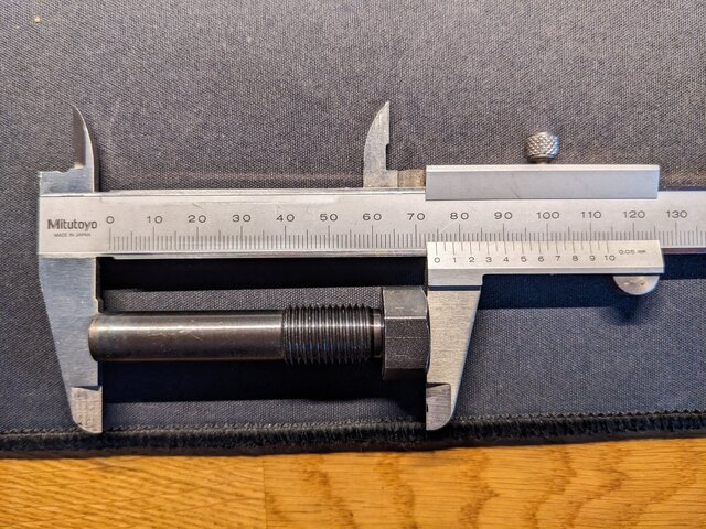

Outil officiel pour la mienne aussi.
On dit 75 mm avec l'usure. Puisque la mienne à bossé (et pas qu'un peu !)
Regarde la pièce jointe 26229

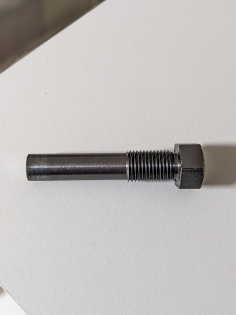

74.60 pour la mienne (pied à coulisse non numérique).
Et 64.50mm entre le dessous de tête de vis et le bout de la pige.
Celle de LaserTool mesure 75.20mm
Et la hauteur sous tête de vis est de 65.05mm.
C'est quoi ce délire.
Il y a un problème non ?
EDIT: Pourras-tu prendre la distance entre le dessous de la tête de vis et le bout ? Un redditeur qui à aussi cette pièce a mesuré 64.5mm

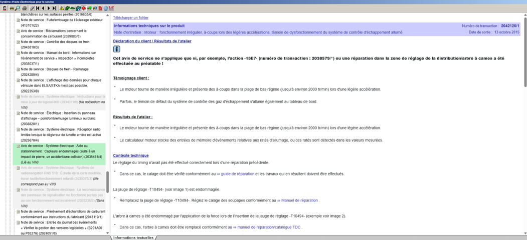

Pour en revenir à mes histoires de moteur qui ne tourne pas rond, je suis tombé sur ceci sur ELSA (avec mon VIN)
Une autre piste à envisager ?
Les symptômes décrits sont exactement ce que j'avais comme phénomène à l'achat de la voiture !
Et finalement ils ont disparus sans action de ma part.....
C'est dans la droite lignée des rappels pour le remplacement des déphaseurs défectueux. Après il faut voir la TPI en entière mais si décalage alors il faut passer par le VAS pour s'assurer du calage angulaire correcte.
Rappel moi de prendre la mesure pour mon prochaine réponse.

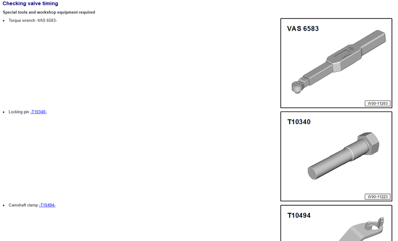

Dans le TPI ils demandent un simple check du calage de la distribution (T10340 + T10494).
Oui, j'ai bien lu.
Mais dans la doc' Elsa (guide réparation), du moins en partie Seat, dans les onglets distribution tu retrouveras la vérification à l'aide du Vas.
Parce ce que si tu y réfléchis un peu -> si ta pige AàC à un jeu, alors décalage. Si un déphaseur à tourné lors de l'insertion en force de la pige AàC, alors décalage, etc etc.
Pour rappel, seulement 1.2° admissible. Sinon DTC.
C'est une fausse croyance de croire que les Tsi de ces générations ne se pigent qu'avec des piges mécaniques. Les piges mécaniques ne fonctionnent uniquement que quand le moteur est au bon timing et qu'il n'y a aucun souci.
Oui, j'ai bien lu.
