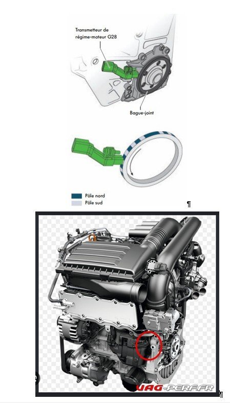

Mais lorsque je tentais de redémarrer le moteur, il était difficile de le redémarrer. Après différentes recherche sur Internet, il s'avère que le capteur G28 était en cause ma valise de diagnostique a permit de démontrer qu'il ne remontait pas de signale. Pour information, ce capteur renvoi l'information de PMH au calculateur. 2ième précision, la synchronisation des infos entre le capteur d'arbre à cames et celui du PMH, donc G28, est nécessaire pour le séquençage de l'allumage.

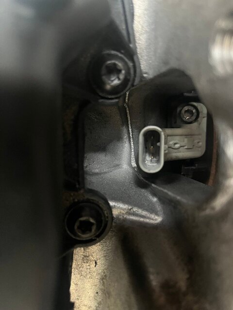

La grande surprise c'est de voir où il est installé, dans une petite ouverture du côté caché à l'intérieur du bloc moteur, en position avant.
Première découverte, malgré la vérification avant le remontage sur le moteur, il captait des particules de métal. Pour rappel, le bas moteur est passé chez un rectifieur. malheureusement quelques petites particules étaient encore présentes et la capteur les a récupéré et donc le signal a été perturbé.

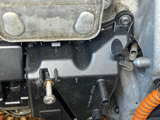

Pour le déposer, j'ai revidé le circuit de refroidissement, décalé la pompe à eau électrique, dégagé les tuyaux de refroidissement.
Il a fallu utilisé une caméra endoscope couleur, pour déconnecter le capteur et visé la vis torx 25 ou 27. Il a fallu une doigt flexible pour le récupérer et le réinstaller (je le touchait du bout des doigt), un miroir d'un ancien rétroviseur et une baladeuse néon pour essayer d'éclairer la zone très peu accessible. (Attention les photos ont été prises lorsque la face avant a été entièrement déposé, afin de rendre accessible la dépose moteur)
