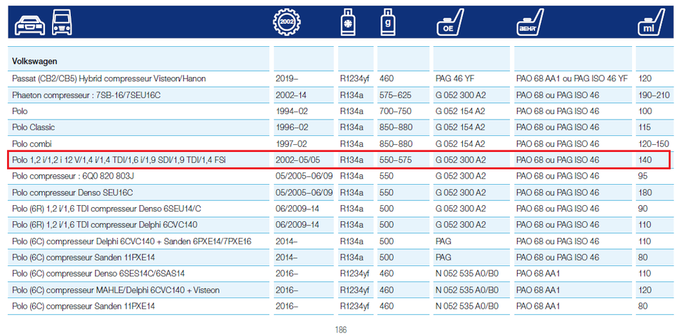

Question bonus : quelqu’un aurait il l’info de combien de r134a faut il mettre dans cette cacahuète ?

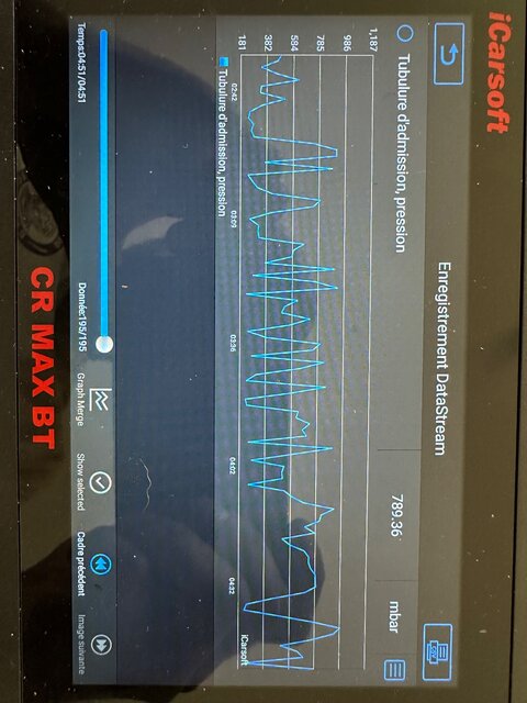

Tu as l'enregistrement de l'évolution de la pression sur route ??
Pour le circuit de clim :

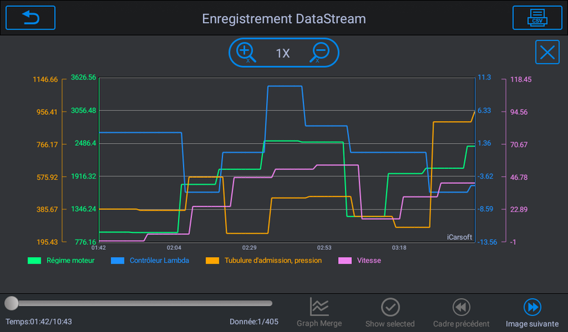

Peux tu avec ton VCDS prendre le coefficient Lambda?

Merci pour la clim déjà !
Oui tiens, la voici !
Oui mais il faut qu'elle soit en comparaison avec autre chose, pression objective par exemple ou d'autres paramètres.
Là, ça ne veut pas dire grand chose, on ne sais pas si tu roules, les conditions de roulage...

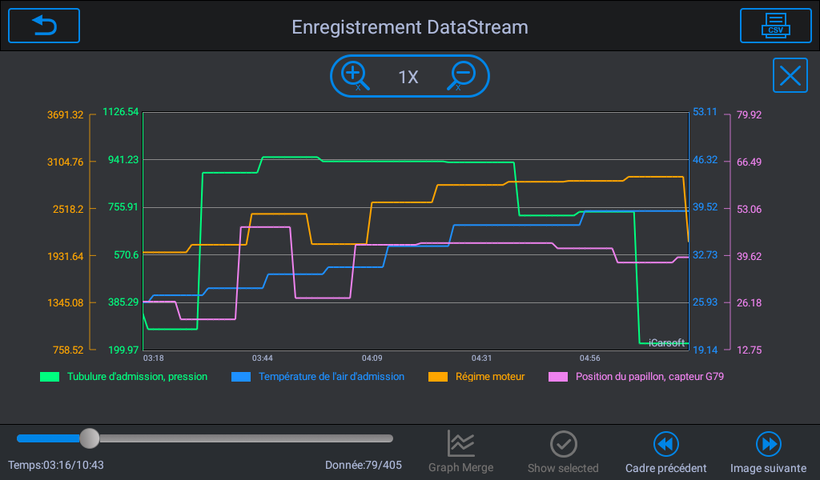

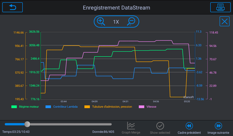

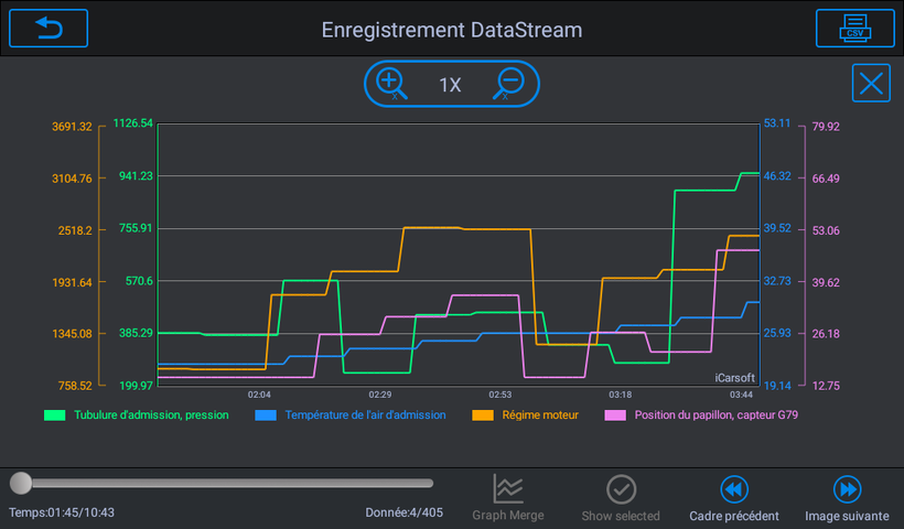

Pas de soucis, je t’envoie ça tout à l’heure avec d’autres paramètres

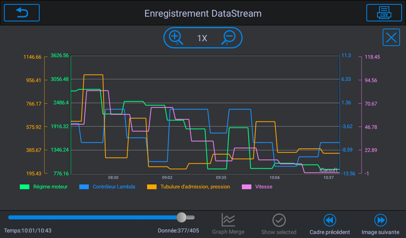

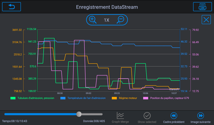

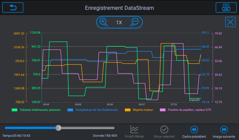

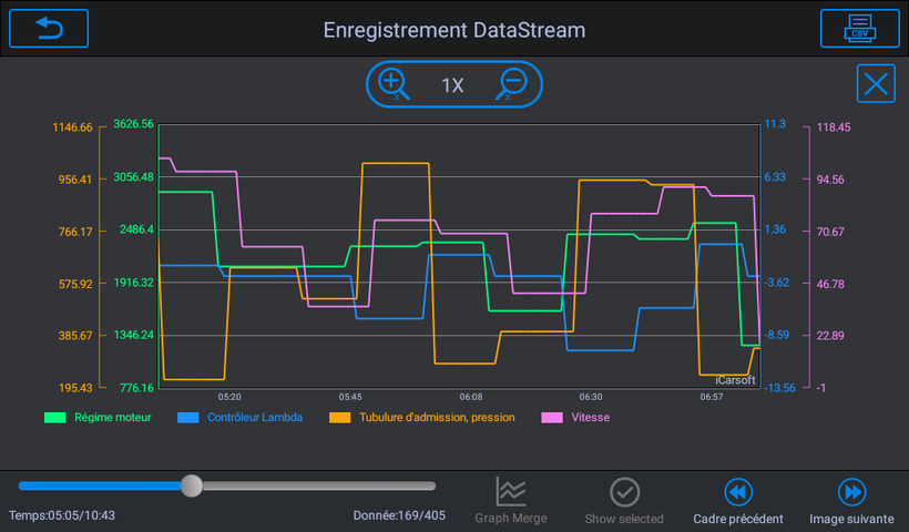

Je t’envoie plusieurs relevés, en espérant que ça convienne, sinon j’en referai sans soucis !
